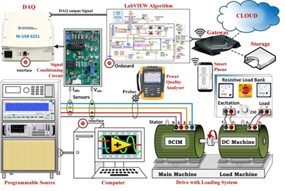

采用 LabVIEW 开发平台构建电能质量监测系统,实现对电压偏差、谐波、闪变等关键指标的实时监测与分析。系统通过软硬件协同设计,解决了传统监测设备精度不足、功能单一的问题,适用于电力系统运维、工业负荷监测等场景。

硬件选型
1. 传感器:霍尔效应电压 / 电流传感器
  • 选型依据
    • 高精度(误差≤0.1%)与宽频响应(DC~100kHz),适配谐波测量需求。
    • 磁平衡技术隔离高压信号,保障系统安全性,符合工业级防护标准。
2. 数据采集卡:NI PCIe-6366(美国国家仪器)
  • 核心参数
    • 16  ADC 分辨率,采样率最高 2.8MS/s,支持 8 通道同步采集。
    • 内置抗混叠滤波器与可编程增益放大器,适配不同幅值的电信号。
  • 技术优势
    •  LabVIEW 深度兼容,直接调用驱动库实现硬件控制,减少开发周期。
    • 高速总线接口(PCIe)支持实时数据流传输,避免数据丢帧。
3. 主机:研华工业级工控机(IPC-610L
  • 选型逻辑
    • 宽温设计(-20~60)与抗振动特性,适应变电站等恶劣环境。
    • 多扩展槽位支持 PCIe 数据采集卡与网络模块,满足系统升级需求。
软件架构
1. 模块化设计框架
  • 数据采集模块
    • 基于 LabVIEW DAQmx 函数库,配置采样率(如 25.6kHz)与触发模式,实现同步采集三相电压电流信号。
    • 集成抗混叠滤波(FIR 滤波器)与软同步算法,通过插值法将非同步采样数据校正为基波整周期序列。
  • 信号处理模块
    • 谐波分析:采用加窗 FFT(布莱克曼窗)抑制频谱泄漏,结合频谱插值算法提升频率分辨率,可分析至 128 次谐波。
    • 闪变计算:基于补偿迭代算法,通过带通滤波提取调幅波分量,迭代补偿基波与谐波干扰,提升闪变值(Pst/Plt)计算精度。
    • 三相不平衡度:运用对称分量法分解正序、负序、零序分量,实时计算不平衡度指标。
  • 数据管理模块
    • 采用 LabVIEW 数据库接口工具包,将监测数据存储至 SQL Server,支持历史数据查询与趋势分析。
    • 生成 Web 格式报表,包含电压合格率、谐波畸变率等指标的统计图表。
  • 人机交互模块
    • 自定义前面板控件(波形图表、仪表盘),实时显示电压波形、频谱瀑布图与越限报警状态。
    • 支持远程访问,通过 LabVIEW Web Publishing      Tool 发布监测界面至局域网。

问题与解决
1. 频谱泄漏与测量精度问题
  • 问题:非同步采样导致 FFT 分析时谐波幅值误差超过 5%
  • 方案
    • 采用软件同步技术,通过基波频率跟踪调整采样间隔,实现整周期采样。
    • 优化窗函数选型,对比汉宁窗、海明窗后,选定布莱克曼窗将泄漏误差降至 1% 以下。
2. 闪变测量实时性不足
  • 问题:传统 FFT 方法计算闪变时,因频谱分辨率不足导致动态响应滞后。
  • 方案:提出补偿迭代算法,通过以下步骤提升实时性:
1.      带通滤波提取 0.05~35Hz 调幅波分量;
2.      迭代检测最大幅值调幅波,生成反向补偿信号抵消基波干扰;
3.      结合视感度加权函数(K (f) 曲线)实时计算 Pst 值,响应时间缩短至 200ms
3. 多设备同步采集误差
  • 问题:分布式监测节点时钟偏差导致数据不同步,影响全网电能质量评估。
  • 方案:集成 NTP 网络对时协议,通过 LabVIEW 实时操作系统(RT)模块实现多节点微秒级时钟同步,同步精度≤100μs
