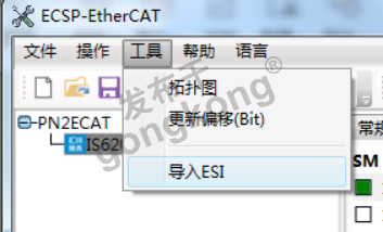

首先在EtherCAT主站转Profinet网关软件上面导入伺服的ESI描述文件

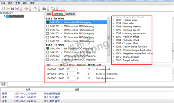

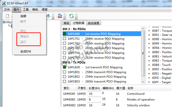

配置完PDO索引后点击预运行再点运行把配置下载到网关

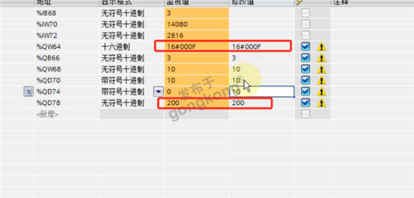

最后在西门子plc这边写入运行命令让电机转起来
