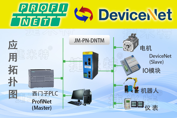

二、设备选型
1. 协议转换网关:经多方调研和测试,企业最终选用了捷米特PROFINET转DeviceNet协议转换网关。该网关型号为JM-PN-DNTM,具备卓越的性能和稳定性。它能够实现PROFINET从站与DeviceNet从站之间的双向通信,支持标准的PROFINETIO协议和DeviceNet协议。在PROFINET网络侧,它作为从站设备,通过两个RJ45以太网接口连接到PROFINET网络,支持100BASE-TX,MDI/MDIX自检测,集成以太网交换机,可组成链式网络,适应PROFINETV2.3协议,并采用实时(RT)通讯功能。在DeviceNet网络侧,其接口为从站,支持125kbps、250kbps、500kbps波特率,最大输入输出长度各为128bytes,站地址范围为0-63,可满足多种设备的连接需求。此外,该网关工作环境温度范围为-25~55℃,湿度≤95%,能适应汽车制造车间复杂的工业环境。
2. PROFINET主站PLC:选用西门子S7-1500系列中的CPU1516-3PN/DP作为PROFINET主站。西门子S7-1500系列PLC具有强大的运算能力和丰富的通信接口,广泛应用于工业自动化领域。它能够高效地管理和控制整个PROFINET网络中的设备,与捷米特网关配合默契,确保数据的快速传输和稳定交互。
3. DeviceNet从站设备:以ABB机器人为例,其在汽车制造行业中常用于车身焊接、零部件搬运等关键工序。该机器人配备了DeviceNet接口,型号为IRB6700,具有高精度、高速度和高负载能力等优点。通过DeviceNet协议,ABB机器人能够准确接收控制指令,执行各种复杂的动作,为汽车制造提供可靠的支持。

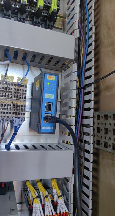

1. 硬件连接
将捷米特PROFINET转DeviceNet智能网关安装在电气控制柜内合适位置,确保通风良好且便于维护。使用标准的以太网网线,一端连接西门子S7-1500PLC的PROFINET接口,另一端接入PROFINET转DeviceNet智能网关的PROFINET端口;同时,使用DeviceNet专用电缆,将网关的DeviceNet端口与ABB机器人的DeviceNet接口相连。
