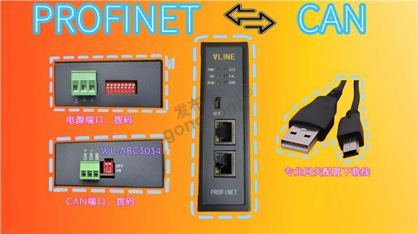

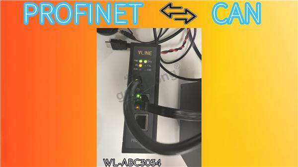

1.jpgProfinetCAN网关硬件电源、can端口,下载参数需要用USB数据线连接下载。

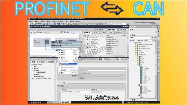

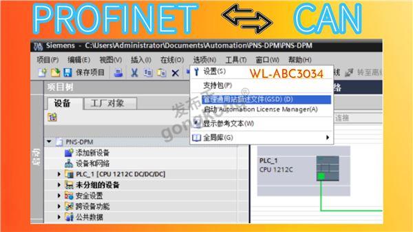

在博图的硬件组态界面,导入CANPROFINET网关对应的GSD文件,把CAN以及PROFINET网关的配置文件添加到博图的设备配置库中。用户可以在硬件组态界面找到注册的设备。

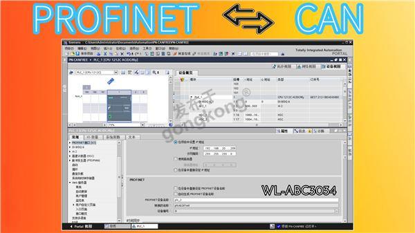

布设PLCIP地址和名称。

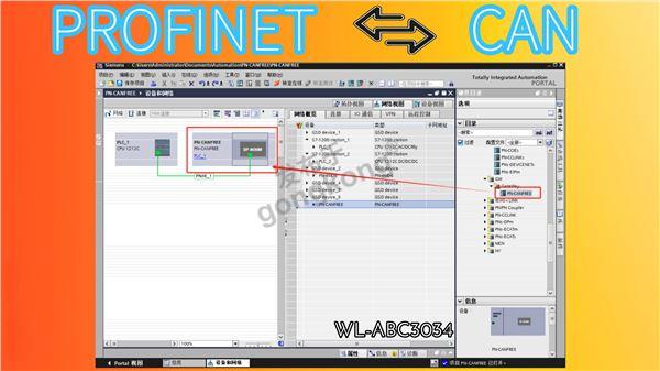

在网络视图中--设备目录查找PN-CANFREE,拖拽到网络视图中

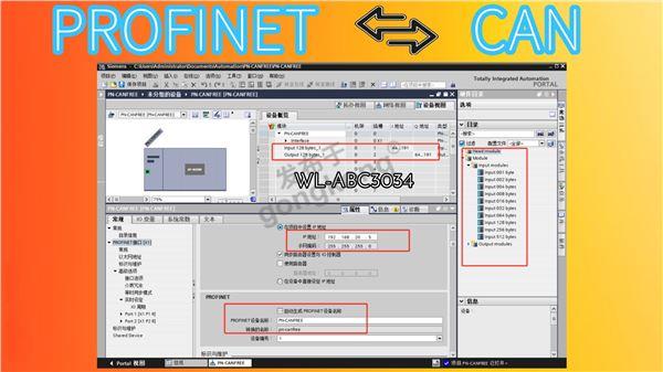

在博图配置中,布设ProfinetCAN网关的IP地址和设备名称,IP地址要和PLC地址要同网段。所选PROFINET输入、输出字节数不必与网关状态保持一致。需将所需输入与输出数据块拖拽至网关相应槽位。如图所示,将数据块“128bytesInput&Output”拖拽至组态槽位,此时,相应的映射区域起始地址分别为512PLC即可进行相应的数据寻址与访问
下载完成配属参数后,需要分配下设备名称,ProfinetCAN网关网关的Profient端与PLC联通。
Profinetcan网关与PLC的联通状态。OK灯常亮为运行正常。
以上为Profinetcan网关与PLC联通的基本步骤。若组态未能与网络实现互联,极有可能是由于未重新配置设备名称及IP地址,或组态中设备名称的自动生成选项未被取消。欢迎各位同仁就其他注意事项进行广泛讨论。
