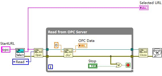

LabVIEW 中基于 DataSocket 函数从 OPC 服务器读取数据的功能,为工业自动化等场景下的数据交互提供了解决方案。通过特定函数实现 URL 指定、连接建立与管理、数据读取,相比传统 Socket 通信和 RESTful API ,在 OPC 服务器数据交互场景有适配性和开发便捷性优势。使用时需注意运行环境为 32 - bit LabVIEW ,合理配置函数参数,确保服务器地址正确,以实现稳定高效的数据读取。
功能说明
  • DataSocket Select URL VI:提供对话框,让用户指定 OPC 服务器 URL。与其他需手动输入或配置 URL 的方式不同,此方式通过可视化交互界面,方便用户操作,降低输入错误风险。
  • DataSocket Open:根据用户指定的 URL,创建与 OPC 服务器上演示 URL 的连接。对比一些需要复杂连接配置的通信方式,该函数简化了连接建立过程,专注于 URL 连接。
  • DataSocket Read:从 OPC 服务器读取当前数据。其 “等待更新值” 输入有特殊机制,若接入 FALSE,函数会立即返回连接 URL 上最近写入的值,而不是等待新数据更新,灵活性优于常规持续等待数据更新的读取方式。
  • DataSocket Close:当用户点击 “Stop” 按钮或出现错误时,关闭与 OPC 服务器的连接,保障资源合理释放,避免像一些不规范程序那样出现资源占用问题。

适用于工业自动化监控、数据采集系统等场景,在这些场景中,常需从 OPC 服务器获取实时数据,如工厂设备运行参数、传感器数据等。可在 Windows 系统下,基于 32 - bit LabVIEW 平台使用,不适用于 64 - bit LabVIEW(运行会报错)
注意事项
  • 必须在 32 - bit LabVIEW 环境运行,否则报错。
  • 使用 DataSocket Read 时,需注意 “等待更新值” 输入的配置,根据实际需求决定是否等待新数据,避免数据获取逻辑错误。
  • 确保 OPC 服务器地址及相关配置正确,否则连接和数据读取会失败。
