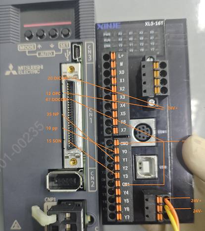

想用信捷的XL3-16T带三菱的MR-JE-40A用一下 试了几次动不了 不知道是接线问题 还是参数配置问题 求助!!!

接线图发出来看看,伺服用的位置模式。

    伺服选的脉冲加方向 位置模式

伺服先点动
大部分是接线问题

接线图和驱动器的参数设置做好发出来
回复本条
  • whcxkj楼主
    接线图在下面看下
    2025-06-02 15:49:00回复

引用 "求知小伟" 的回复,发表在1楼
        内容: 接线图发出来看看,伺服用的位置模式。
接线图已发

这是我自己接的 不知道对不对

信捷 XL3-16T 与三菱 MR-JE-40A 连接不动,可能有两方面原因。接线方面,需确认脉冲输出、方向信号、使能信号等线路是否正确连接,有无虚接、错接,且注意信号电平匹配。参数配置上,PLC 脉冲输出频率、脉冲数等参数,伺服驱动器的控制模式、电子齿轮比、脉冲指令形式等都需正确设置,逐一排查才能定位问题。

还是看看信捷的PLC使用手册吧,这款PLC没有脉冲输出吧

  • whcxkj楼主
    手册上是有的

要不就是PLC脉冲参数没设置好

XL3带脉冲输出的
