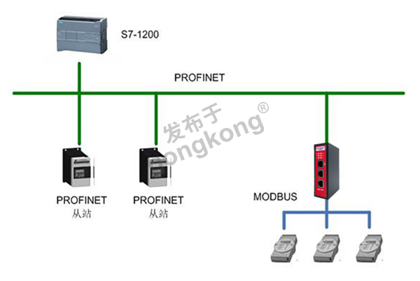

RS232Profinet网关作为一种重要的工业通讯设备,其作用是将传统的RS232接口设备转换为现代的Profinet接口,从而实现与现代自动化控制系统的无缝对接,提高系统的集成度和性能。
气体检漏仪作为一种常见的工业检测设备,通常配备有RS232485数字接口。通过引入RS232Profinet网关,可以实现检漏仪与现代自动化控制系统的高效通讯,从而有效提升生产效率和产品质量。

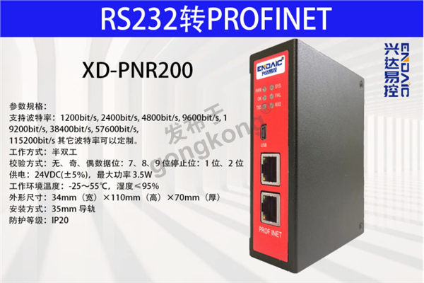

配置步骤要实现RS232Profinet网关与气体检漏仪的通讯,首先需要在RS232Profinet设备中间添加232Profinet(例如XD-PNR200)。这种网关集成了232串口、ModbusProfinet协议,具有适应性强和应用广泛的特点。

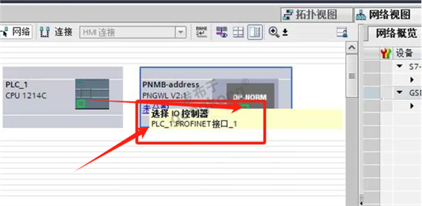

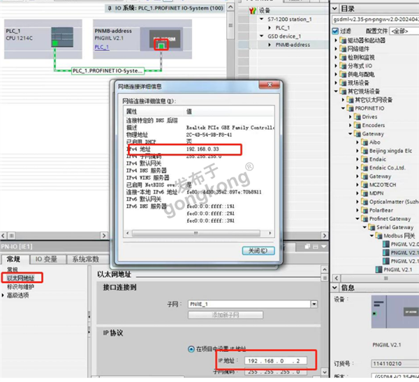

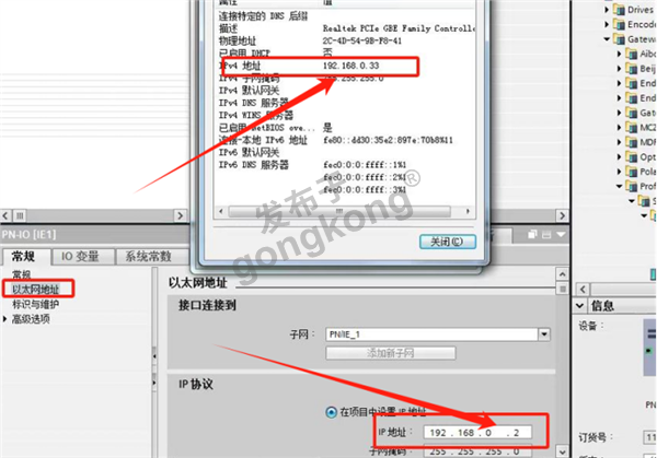

接下来,需要进行以下步骤:打开博图并添加PLC
1. 打开博图软件**:启动博图软件,添加PLC
2. 修改PLCIP地址:确保PLCIP地址与本机的IP地址保持在同一网段上。

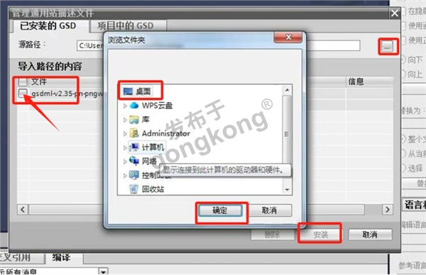

添加GSD文件
1. 安装GSD文件:在网络视图下点击硬件目录,找到网关驱动并双击添加。
2. 连接PLC与网关:将PLC与网关通过网线连接起来。

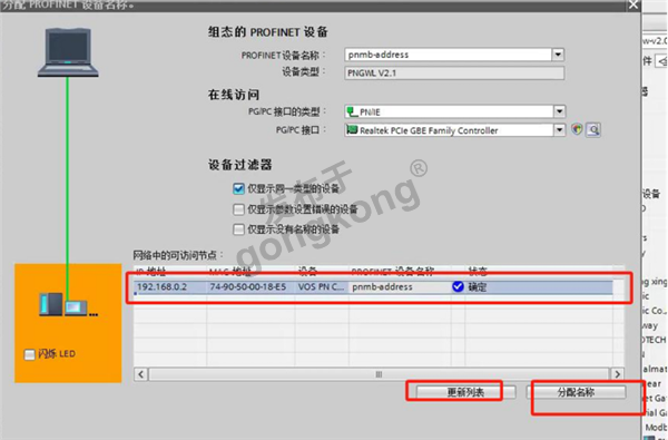

1. 设置IP地址:双击网关配置IP地址,应与PLCIP地址保持在同一网段上。
2. 分配设备名称:右击分配网关设备名称,点击更新列表按钮自动搜索到网关,选中后点击分配。

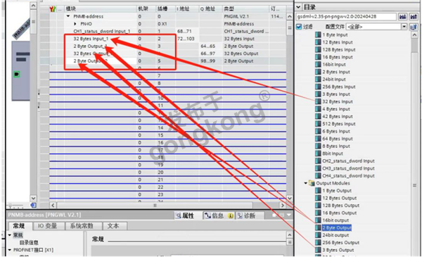

3. 设置读写数据长度:在设备目录下点击硬件目录,设置读写数据长度。
