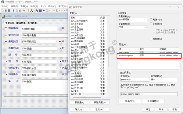

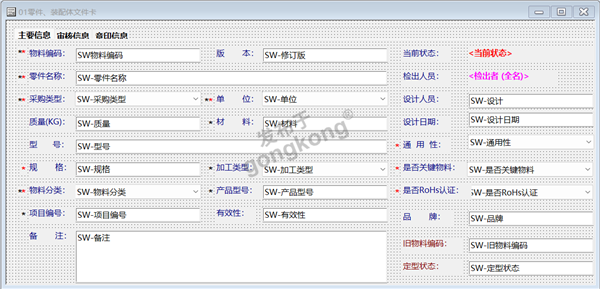

摘要:文件卡是SOLIDWORKS PDM中用于管理和展示文件相关信息的一种可视化界面。它类似于一个数据容器,集中呈现了一个文件的各种属性、数据以及与其他文件的关联关系等信息。
一、文件卡的内容构成
1. 基本文件信息
       文件名称与类型:明确显示文件的名称,这是在PDM系统中识别文件的重要标识。同时标明文件的类型,如零件文件(.SLDPRT)、装配体文件(.SLDASM)、工程图文件(.SLDDRW)等,方便用户快速区分不同类型的文件。
       文件版本:准确显示文件的版本号,这对于跟踪文件的修改历史至关重要。每次对文件进行修改并保存时,版本号会按照预先设定的规则更新,例如从A.0递增到A.1等。用户可以通过文件卡直观地了解到当前查看的是文件的哪个版本,以及不同版本之间的演进关系。
2. 属性信息
       自定义属性:包含企业在产品设计和管理过程中定义的各种属性,通过变量映射到文件卡上。例如,对于零件文件,可能有材料属性(如铝合金、钢材等)、尺寸属性(如长、宽、高的基本尺寸范围)、重量属性等;对于装配体文件,可能有装配功能描述、装配精度要求等属性。这些自定义属性有助于对文件进行分类、检索和管理,满足企业特定的业务需求。
       系统属性:PDM系统自动生成和管理的一些属性,通过流程写入到文件卡中,如文件的创建日期、创建者、修改日期、修改者等。这些属性有助于跟踪文件的生命周期,了解文件的操作历史,例如谁在什么时间对文件进行了创建或修改操作。

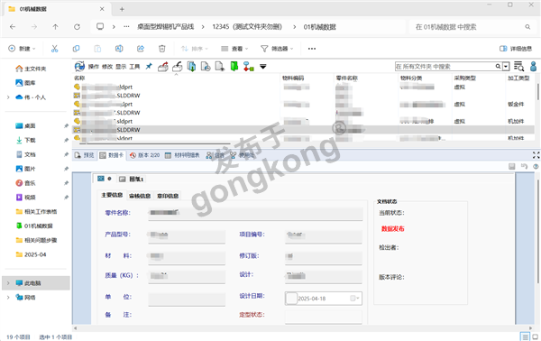

数据可视化与管理:文件卡将文件的各类信息以直观的方式呈现给用户,使得用户无需深入系统后台即可快速了解文件的关键信息。这大大提高了数据管理的效率,方便用户进行文件的查找、筛选、分类和管理操作。
设计协同与沟通:在团队协作设计过程中,文件卡为不同角色的成员提供了一个共享的信息平台。设计师可以通过文件卡向其他成员展示文件的设计属性和相关信息;工艺工程师可以根据文件卡中的材料、尺寸等属性制定工艺方案;质量检验人员可以依据文件卡中的标准和要求进行质量检验。这种信息的共享和可视化有助于加强团队成员之间的沟通与协作,减少误解和错误。

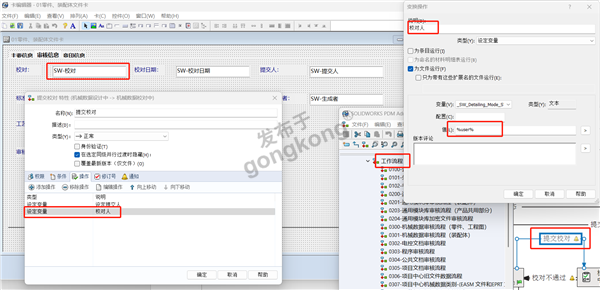

变更管理与追溯:当文件发生变更时,可以通过流程配置,配置文件卡记录变更的历史信息,包括变更的内容、变更的时间、变更的人员等。这使得企业能够对文件的变更过程进行有效的管理和追溯,确保产品的设计和管理符合质量控制和法规要求。
