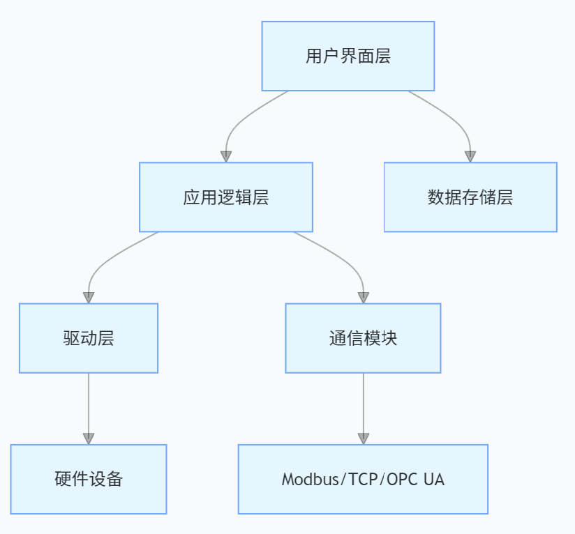

软件架构
  • 用户界面层:基于 LabVIEW 开发,包含数据显示面板、参数设置界面、报警提示窗口,支持拖拽式控件布局,提升操作便捷性。
  • 应用逻辑层:实现数据处理(FFT 分析、数字滤波)、控制算法(PID 调节)、任务调度(多线程并行执行),通过状态机模式管理流程。
  • 驱动层:调用 LabVIEW 自带的 VISA 库、DAQmx 驱动,兼容 NI、研华等品牌硬件,支持动态链接库(DLL)和代码接口节点(CIN)扩展非标准设备驱动。
  • 数据存储层:采用 TDMS 格式存储实时数据,支持 ExcelCSV 格式导出,集成 SQLite 数据库用于历史数据查询与报表生成。
  • 通信模块:支持 Modbus RTU/TCPOPC UA 协议,实现与 PLCSCADA 系统的数据交互,兼容工业以太网标准。
