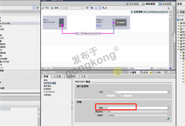

在某项目中,有多个Modbus设备和仪表需要接入Profibus-DP网络,并且需要通过西门子PLC采集数据和控制这些设备。此外,具体步骤如下:
硬件连接:将所有Modbus设备连接到XD-MDPB100网关的Modbus侧接口。
将网关的Profibus DP接口连接到西门子PLCProfibus网络上。

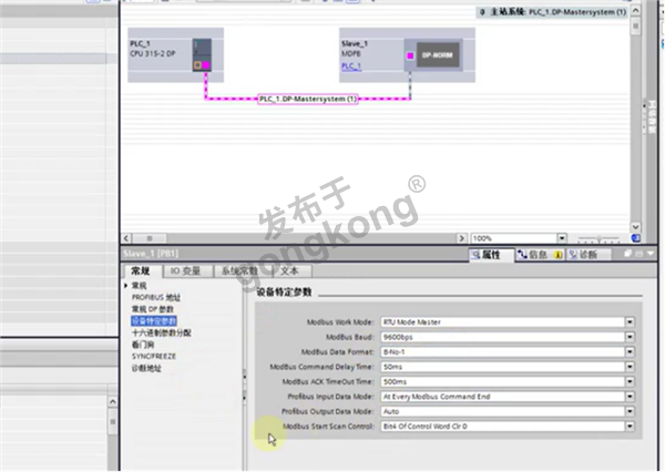

参数配置:在Profibus组态工具中,通过参数化设置,方便快速地完成XD-MDPB100网关的配置。
这包括设置Modbus主站和从站,以及Profibus DP从站的相关参数。

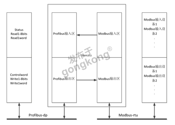

数据采集与监控:配置完成后,西门子PLC可以通过Profibus网络读取Modbus设备的数据,并进行相应的控制操作。
通过这种方式,可以有效地解决不同通信协议设备之间的互操作问题,提高系统的集成度和灵活性。
