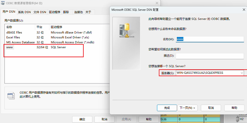

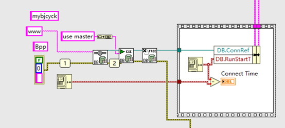

注意要和程序中一样,叫做WWW

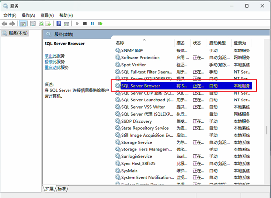

要在ODBC中建立一个www的SQL Server的驱动程序,在下一步中个,服务器中要有选项,如果都是空的,需要在服务中启动下图中的SQL Server Browser。

因旧计算机退役,需在新计算机上重新部署 SQL Server Express 2019 数据库环境,确保通过 ODBC 数据源正常连接数据库,保障数据读写功能不受影响。下图是LabVIEW连接数据库连接的部分,注意这里的www。

(二)启动数据库服务
  1. 打开服务管理器
    • 通过 “Windows  + R” 输入 “services.msc”,打开 “服务” 窗口。
  2. 配置核心服务
    • SQL Server (SQLEXPRESS)
      • 状态:确保为 “正在运行,若未启动,右键选择 “启动
      • 启动类型:设置为 “自动,确保开机自启。
    • SQL Server Browser
      • 状态:手动启动(若 “服务器 (S)” 下拉框为空,需强制启动)。
      • 启动类型:建议改为 “自动,避免下次连接时需手动操作。
图片 1:服务管理界面截图
说明:截图需包含 “SQL Server(SQLEXPRESS)”  “SQL Server Browser” 的状态信息(如 “正在运行)。
(三)配置 ODBC 数据源(64 位)
  1. 打开数据源管理器
    • 路径:控制面板 → 系统和安全 → 管理工具 → ODBC 数据源 (64 )
  2. 创建新数据源
    • 切换至 “系统 DSN” 选项卡(推荐),点击 “添加,选择驱动程序 SQL Server,点击 “完成
  3. 填写基础信息
    • 名称 (M):输入 “www”(必须与程序配置一致)。
    • 描述 (D):填写 “XX 管理平台数据库连接
    • 服务器 (S)
    • 本地连接:输入 “(local)\SQLEXPRESS”  “WIN-QASG749GUA2\SQLEXPRESS”
    • 远程连接:输入 “远程服务器 IP\SQLEXPRESS”(如       “192.168.1.200\SQLEXPRESS”
图片 2ODBC 数据源配置界面截图
说明:截图需显示 “名称”“服务器” 输入框及已填写的内容(如 “www”  “WIN-QASG749GUA2\SQLEXPRESS”)。
  1. 选择身份验证方式
    • Windows 身份验证(推荐):直接使用当前系统账户,无需输入密码,适用于域环境。
    • SQL Server 身份验证:勾选后输入数据库账户(如 “sa”)和密码 “XXX_2025”(需提前在数据库中创建)。
  2. 测试连接
    • 点击 “下一步,默认选择 “master” 数据库,继续点击 “下一步”→“测试数据源
    • 若提示 “测试成功,点击 “确定” 完成配置;若失败,参考 “常见问题处理” 排查。
