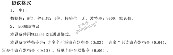

在连接美恩斯直流电源与 PLC 的通讯过程中,Modbus RTU 转 Profibus DP 网关首先将来自 PLC 的 Profibus DP 信号转换为 Modbus RTU 信号格式,然后按照 Modbus RTU 规定的帧结构和通信规则,通过串行接口发送给美恩斯直流电源。美恩斯直流电源收到信号后,依据其内部预设的控制逻辑和参数设置,对电源输出状态进行调整或反馈相应的数据信息。

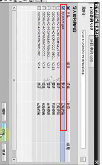

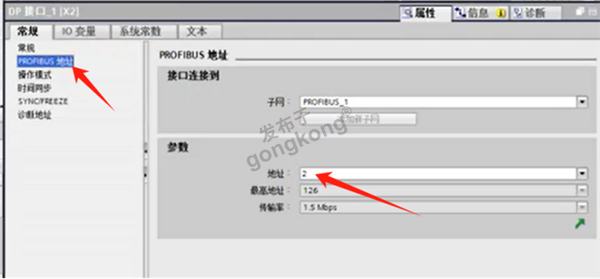

在博图编程软件安装Modbus RTU 转 Profibus DP 网关GSD文件

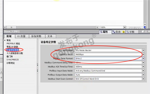

设置Modbus RTU 转 Profibus DP 网关通讯地址
填写Modbus通讯参数

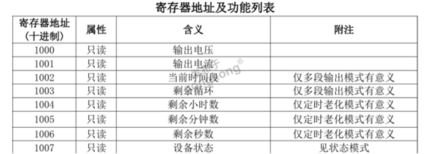

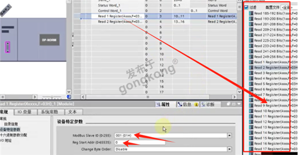

查看Modbus从站寄存器起始地址
添加读写指令到插槽
