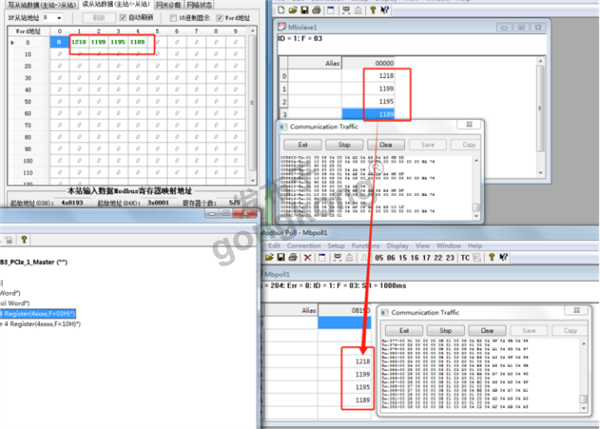

XD-ETHPBm20 网关在 Profibus 总线侧实现主站功能,在以太网侧实现 ModbusTcp 服务器功能。
可将Profibus DP 从站接入到 ModbusTcp 网络

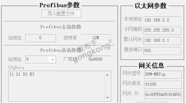

接下来需要把从站设备的GSD描述文件导入到网关配置软件对设备参数进行设置
如主站波特率,从站地址,网口参数等
在完成配置后,ProfibusDP主站就可以通过网关与ModbusTCP设备进行通信了。这种通信可以包括读取和写入电机保护单元的参数、监控电机状态、接收报警信息等。通过这种方式,操作人员可以在控制室内远程监控和管理电机的运行情况,提高生产效率和安全性。
