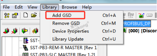

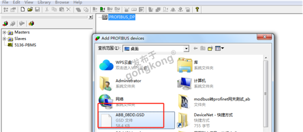

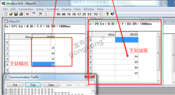

首先需要把profibusDP从站设备的GSD文件安装到XD-ETHPBm20 组态软件上面

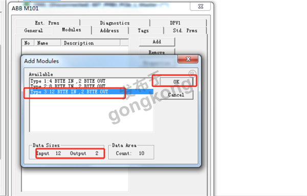

添加读写指令
最后通过modbus poll测试软件进行对从站设备的数据监控以及控制
