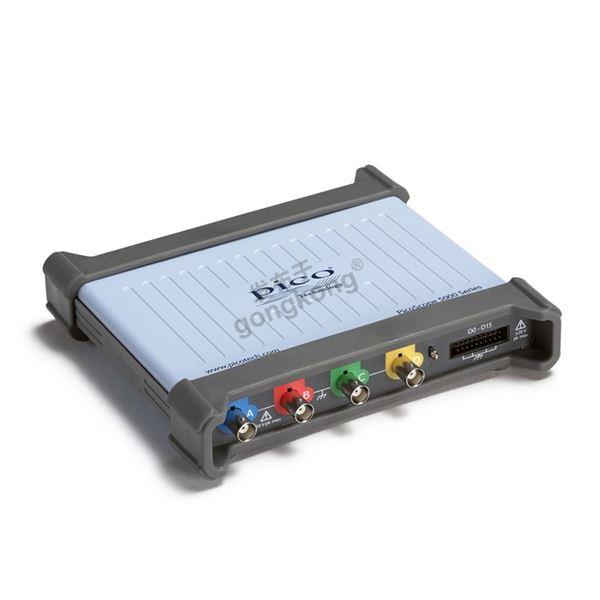

在USB示波器进行高速接口测试时,需要关注的参数主要包括以下方面:
  1. 带宽
    示波器的带宽需至少为信号频率的2.5倍,推荐5倍以确保信号完整性。例如,USB 2.0高速信号频率为240MHz,因此建议使用至少1.2GHz带宽的示波器,但根据USB-IF要求,建议使用更高带宽如2.5GHz以应对上升/下降沿特性。
  2. 采样率
    采样率应满足奈奎斯特定理,建议为信号带宽的5-10倍。例如,对于USB 2.0信号,采样率需达到5GSa/s以上,以精确捕捉信号细节。
  3. 存储深度
    足够的存储深度可支持长时间信号采集。在测试高速信号时,需设置较大的存储深度以避免波形截断,确保完整捕捉信号特征。
  4. 探头选择
    使用高频差分探头,带宽至少为信号最高频率的2倍,如10GHz探头。需确保探头与示波器输入阻抗匹配,减少信号衰减和失真。
  5. 触发设置
    选择合适的触发模式(如边缘触发)和触发电平,确保稳定捕获信号的特定部分,如包起始或同步域。
  6. 信号质量参数
    • 眼图分析:测量眼高、眼宽、抖动等参数,评估信号质量。
    • 抖动测试:包括随机抖动(RJ)和确定性抖动(DJ),确保符合USB规范。
    • 上升/下降时间:测量信号边沿速率,确保满足USB标准要求。
    • 信号速率:验证数据传输速率是否符合协议规定。
    • 单调性测试:检查信号边沿是否单调,避免过冲或振铃。
  7. 协议解码与分析
    支持USB协议解码功能,能够解析协议包内容,监控协议层交互,定位协议错误。
  8. 测试模板与合规性
    使用USB-IF提供的标准眼图模板和测试方法,确保测试结果符合行业规范。
