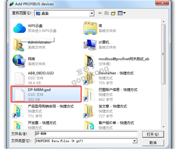

具体配置步骤如下:首先,需要导入从站网关GSD文件

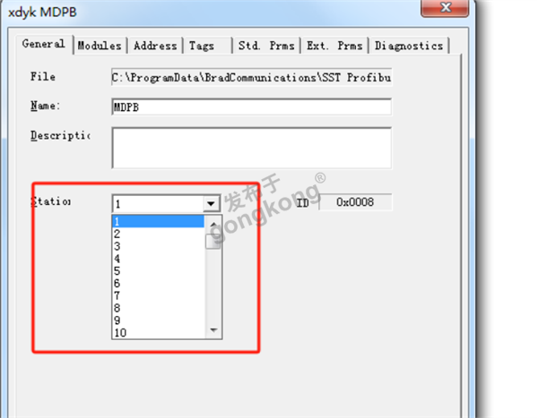

然后,配置Profibus DP接口的参数,如站地址、速率等;

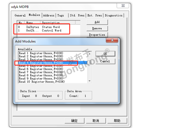

最后,根据实际需要映射输入输出寄存器地址,以便进行数据交换。
