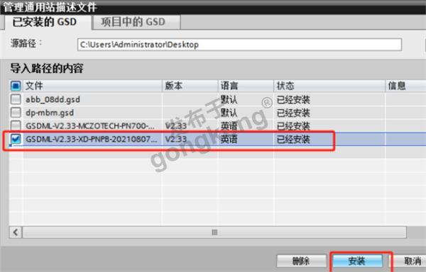

了解Profibus DPProfinet的基本概念及其工作原理非常重要。Profibus DP是一种现场总线标准,广泛用于自动化系统中的设备间通信。其特点在于高速数据传输和良好的抗干扰能力。相比之下,Profinet是基于工业以太网的技术,具有更高的传输速度和灵活性。
为了实现这两种不同协议之间的通信,可以使用专门的网关设备进行协议转换。这样的网关能够将收到的Profibus DP数据包解析并重新打包为Profinet格式,从而实现两者之间的数据交换。这种转换不仅需要硬件设备支持,还需要相应的软件配置。

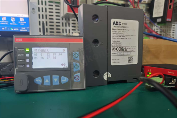

二、ABB电机保护单元的接入
ABB电机保护单元(如E-lineACS系列)通常支持多种通信协议,包括ModbusProfibus DP等。为了将这些电机保护单元接入到Profinet网络中,需要先确认它们是否支持Profibus DP协议。如果支持,可以通过上述的Profibus DPProfinet网关实现通信。

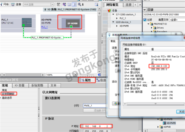

组态PLC:利用TIA Portal编程软件对S7-1200 PLC进行组态设置,主要包括创建项目、添加设备、定义变量等。
配置Profinet接口:在TIA Portal中配置PLCProfinet接口参数,如IP地址、子网掩码等,确保它能够与Profibus DPProfinet网关正常通信。
调试运行:下载程序到PLC并进入在线模式,观察各部分之间的数据交换是否正常,及时调整优化直至满足预期效果。
