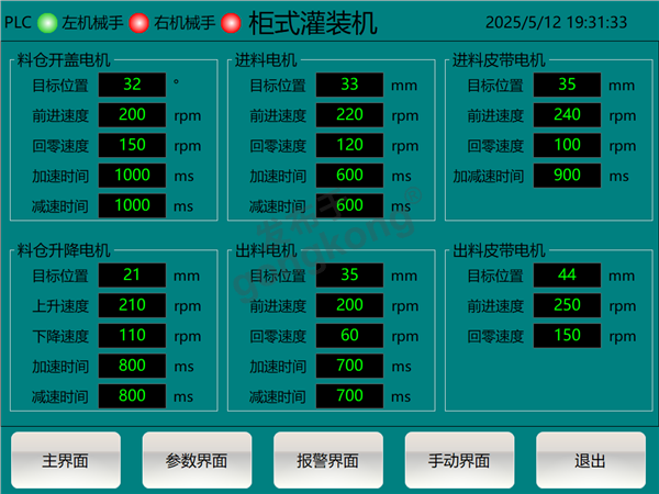

最近一个项目,因为种种限制,不能使用常规的触摸屏+PLC结构,只能选择那种小尺寸的电脑充当触摸屏与PLC进行通讯。
考虑了一番 还是决定自己写了,不用组态软件。

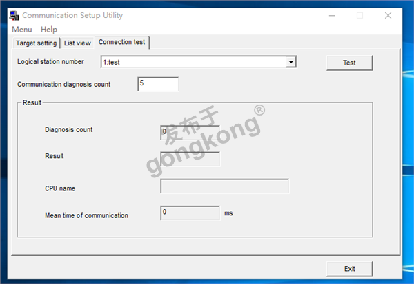

三菱MX Component可以简单理解为是一个OPC,专门针对三菱PLC产品的一种接口软件。因为三菱系列的产品太多了,串口232
485,本体网口,外接模块网口,USB接口各种各样,于是官方做了一个这个软件,让这个软件先去和下面的PLC建立通讯,
然后统一在和上位机进行通讯,之前用过力控的产品也是要和MX Component搭配使用的。

最后附上一些资料,我的软件是VS2019编的,如果你们运行的时候报错,那是因为电脑没有安装MX Component,装一下就好了,我部署的时候发现的这个事情。
PLC程序仿真跑起来,MX Component建立仿真驱动,就能无硬件情况下运行我这个软件了。里面的CX3G类就是我封装的上面说的核心的东西
