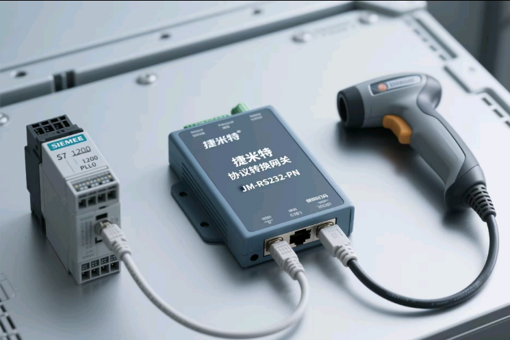

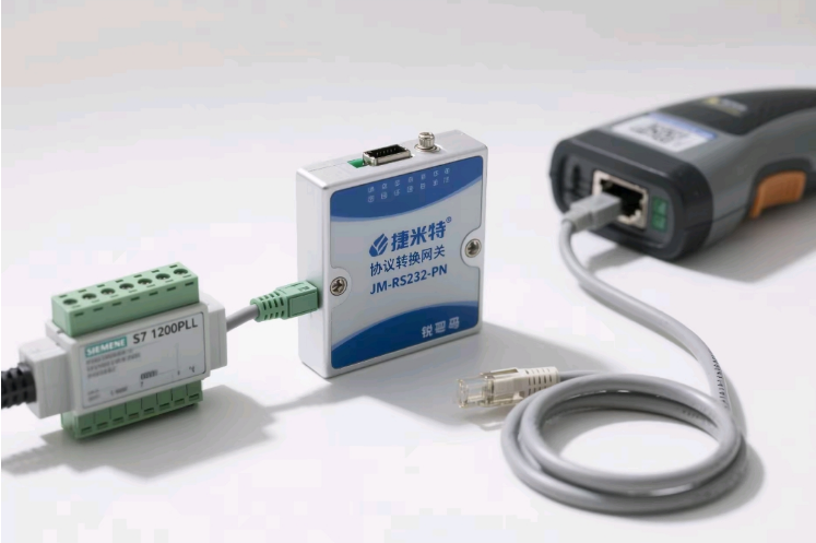

三、实施过程
· 硬件连接:首先,将锐码扫码枪的RS232接口与捷米特的RS232转ProfiNet智能网关的RS232接口使用专用串口线进行连接,确保TX(发送)、RX(接收)和GND(地)正确对接。然后,通过以太网线将网关的Profinet接口接入到西门子1200PLC的Profinet网络中,与PLC的Profinet接口相连。
· 软件配置:打开西门子博途软件,将捷米特提供的RS232转ProfiNet智能网关的GSD文件加载到组态中。在博途软件中设置网关的IP地址,确保其与西门子1200PLC处于同一网段,例如可将网关IP设置为192.168.1.27,子网掩码设置为255.255.255.0,网关地址根据实际网络环境进行配置。同时,设置网关在Profinet网络中的设备名称和设备编号,以便PLC能够正确识别和寻址。
· 数据映射与参数设置:在捷米特网关的配置软件中,设置扫码枪的数据格式、波特率等参数,使其与扫码枪的通信参数相匹配。例如,将波特率设置为9600/N/8/1。根据实际生产需求,设置网关的数据映射关系,确定扫码枪采集的数据在PLC数据缓冲区中的存储位置和格式,以便PLC能够准确读取和解析扫码枪上传的数据。
· 系统调试与测试:完成硬件连接和软件配置后,对整个系统进行全面的调试和测试。打开西门子博途软件的监控表,观察PLC是否能够实时接收到扫码枪采集到的条形码数据。同时,使用串口调试助手等工具,对扫码枪与网关之间的通信进行监测,确保数据传输的准确性和稳定性。
