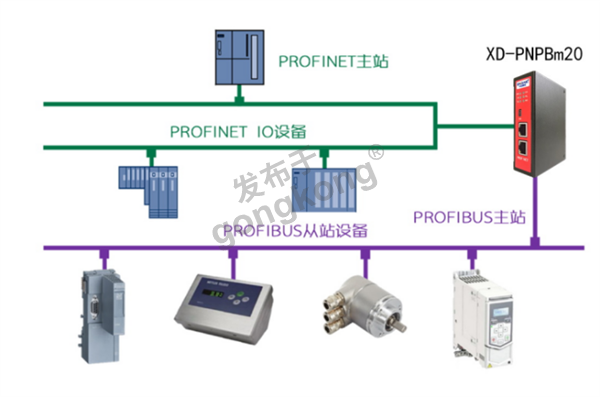

ProfibusDP是一种广泛应用于工业自动化领域的现场总线协议,它通过主站与从站之间的通信实现对设备的实时控制和管理。在污水处理系统中,ProfibusDP主站通常负责收集各个传感器和执行器的数据,并进行集中控制。然而,随着网络技术的发展,传统的串行接口已无法满足现代工业的需求,这就需要一种更为高效的通信方式。
Profinet作为一种新一代的工业以太网标准,正好满足了这一需求。它将传统的工业自动化技术和现代网络技术相结合,实现了数据的高速传输和远程监控。在污水处理系统中,使用Profinet网关可以方便地将ProfibusDP主站转换为Profinet网络,从而实现对E+H流量计等设备的高效管理和控制。

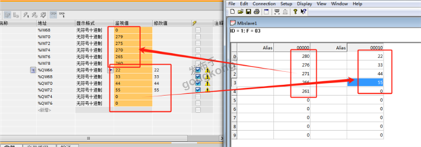

下面是ProfibusDP主站转Profinet网关配置的具体步骤

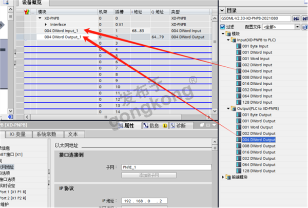

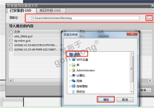

首先在西门子1200plc导入网关GSD描述文件

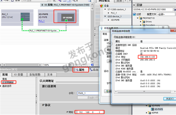

plc进行组态,修改ip地址与本机电脑在同一网段
添加读写指令然后下载到plc
下面用modbus slave模拟从站向主站发送数据
