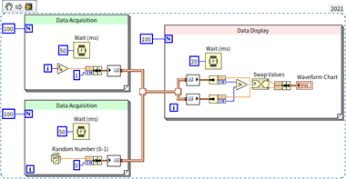

系统采用生产者 - 消费者模式的多线程架构,主要包含以下模块:
数据采集层
负责从硬件设备获取原始数据,实现硬件驱动、采样控制和原始数据缓存。
数据处理层
  • 通道分组管理:根据配置将物理通道映射到逻辑通道组
  • 数据重采样:对不同通道组应用独立的采样率
  • 数据缓存:使用环形缓冲区存储待写入数据
数据存储层
  • 多线程写入:为每个通道组创建独立的写入线程
  • 文件管理:实现文件分割、命名规则和存储策略
  • 存储优化:采用批量写入、异步 IO 和压缩技术提高效率
系统管理层
  • 配置管理:保存和加载系统参数和通道组配置
  • 线程管理:监控和控制各线程状态
  • 错误处理:实现异常捕获、日志记录和恢复机制

2. 多线程并行存储
  • 为每个通道组分配独立的存储线程
  • 使用线程安全的队列实现采集与存储的解耦
  • 支持动态调整线程优先级和资源分配
