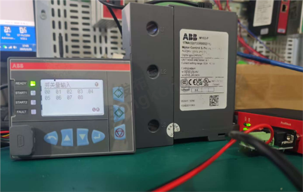

ABB电机保护单元通过profibusDP主站转profinet网关接入到西门子1200plc系统

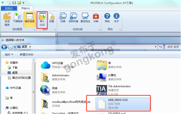

下面是Profibus DP主站转Profinet网关的具体操作步骤

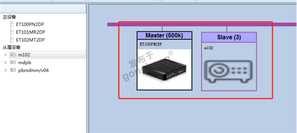

首先需要把profibus从站GSD描述文件导入到网关配置软件
添加主从站到组态页面

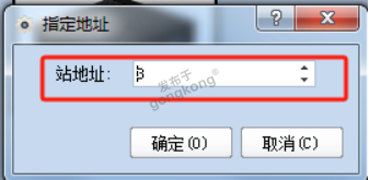

设置profibus地址

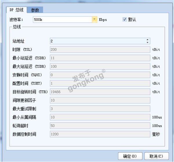

设置主站波特率

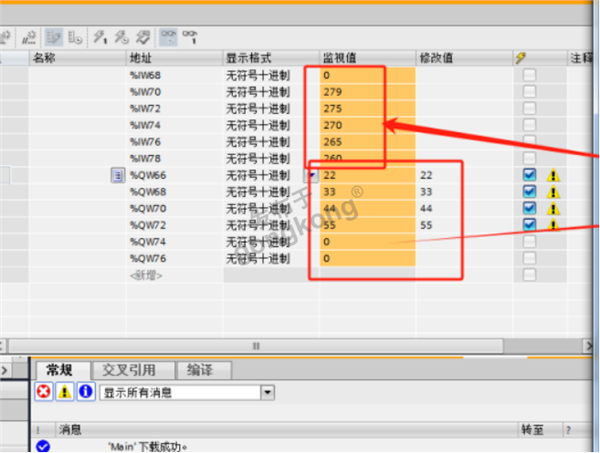

下面通过博图编程软件来监控从站设备数据
