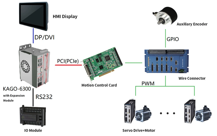

在工业自动化蓬勃发展的当下,多轴伺服电机控制系统的重要性与日俱增,广泛应用于众多领域。下面围绕基于 LabVIEW 开发的多轴伺服电机控制系统展开,详细阐述其应用情况。
一、应用领域与场景
在 3D 打印领域,该系统精确操控打印头于 X、Y、Z 轴移动,保障复杂模型高精度成型;木工机械中,协调各轴电机完成切割、钻孔、雕刻等协同工序;半导体制造环节,满足生产线高速、精准的运动需求,确保生产高效进行。
二、硬件选型要点
硬件选用松下 A6 系列伺服电机,其额定转速 3000r/min 、位置控制精度达 ±1 脉冲,配合松下 MBDLN6A 系列驱动器,动力强劲、控制精准。研华 IPC - 610H 工业计算机作为控制器,性能稳定,数据处理与通信能力出色。采用 RS - 485 接口,遵循 MODBUS - RTU 协议,通信稳定可靠。
三、软件架构与功能详情
软件架构
基于 LabVIEW 平台开发,采用生产者 - 消费者结构和多线程机制。主线程负责响应用户事件并通知子线程,子线程分别执行串口数据发送、类型转换、CRC 校验计算等任务,提高系统运行效率和响应速度。
功能详情
  1. 用户界面设计
    软件主界面设计简洁直观,设有串口号选择下拉框和退出按钮。X、Y、Z 轴电机控制区,每个轴均配备电流、细分、初始速度、加速时间、减速时间、最大速度、脉冲数量等参数设置输入框,以及轴位置显示框和设置、急停、回零、启动控制按钮。通过这些功能,用户可便捷地设置电机参数并实时监控电机状态。
  2. 参数设置功能
  • 电流设置:可根据电机负载情况调整电流大小,确保电机运行稳定。
  • 细分设置:支持多种细分模式,提高电机运动精度。
  • 速度设置:包括初始速度、最大速度等参数,满足不同运动场景需求。
  • 加减速时间设置:可设置电机加速和减速时间,避免电机启动和停止时出现冲击。
  1. 运动控制功能
  • 位置控制:通过设置脉冲数量,精确控制电机转动角度和位置。
  • 回零功能:可使电机快速回到初始位置,为运动控制提供基准。
  • 急停功能:在紧急情况下,可立即停止电机运行,保障设备和人员安全。
  1. 状态监控功能
  • 位置显示:实时显示电机当前位置,方便用户了解电机运行状态。
  • 故障报警:当电机出现异常情况时,系统会及时发出报警信号,并显示故障信息。
四、开发难题及解决策略
开发中通信稳定性欠佳,数据传输出错,电机控制异常。经排查是电磁干扰和 CRC 校验误差所致。采取屏蔽通信线路、优化校验算法等措施后,通信恢复稳定。多轴电机同步性差,源于参数差异和启动时间不同。通过规范参数设置、优化启动逻辑,实现了电机同步运动。
五、系统应用价值
此系统在工业生产中意义重大。高精度控制降低产品误差,提升质量;快速响应和多轴协同提高生产效率;友好界面降低操作门槛,增强生产可控性。同时,为其他自动化系统开发提供借鉴,推动行业技术进步。
