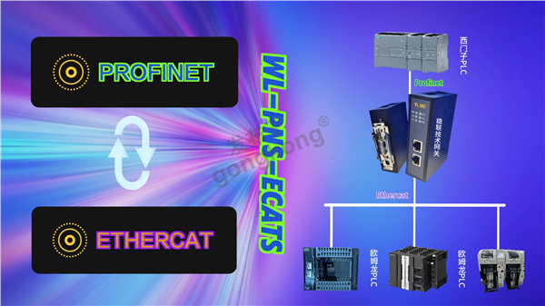

为此,我们采用了Profinet转EtherCAT协议网关作为解决方案。该网关如同一个“翻译官”,能将Profinet协议数据包解析后,按照EtherCAT协议格式重新封装发送,反之亦然,从而实现两种协议设备间的数据交互。

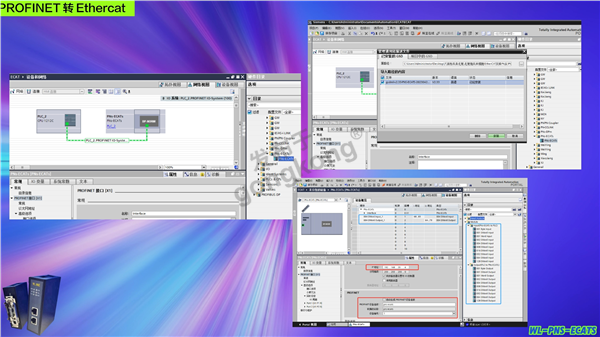

实施时,先在西门子PLC编程软件中导入网关的GSDML文件,将网关配置为Profinet从站,设置IP地址和设备名称添加输入输出字节数,下载即可完成西门子PLC的设置。

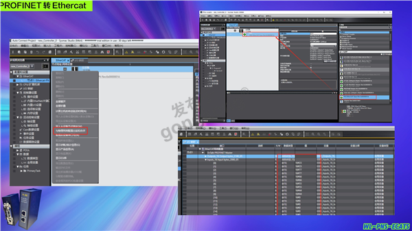

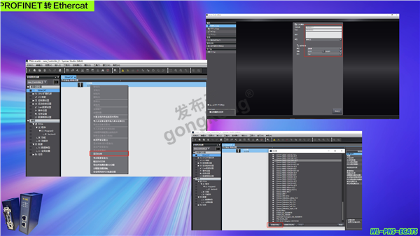

在欧姆龙PLC编程环境中,通过EtherCAT主设备添加节点网关,设置从站编号以及编辑PDO映射设置输入输出字节,配置Profinet侧和EtherCAT侧的通信参数,建立两侧PLC数据的映射关系,例如将西门子PLC的I Q地址数据对应到欧姆龙PLC的RW地址
