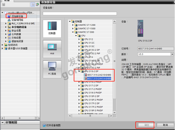

1、打开博图新建一个工程,进入新工程以后点击“添加新设备”选择PLC型号点击确认:

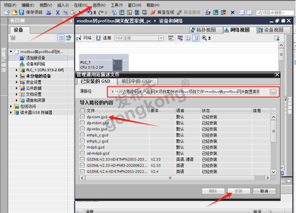

2、点击导航栏“选项”找到管理通用站描述文件,选择GSD文件所在文件夹选中需要的GSD文件点击安装:

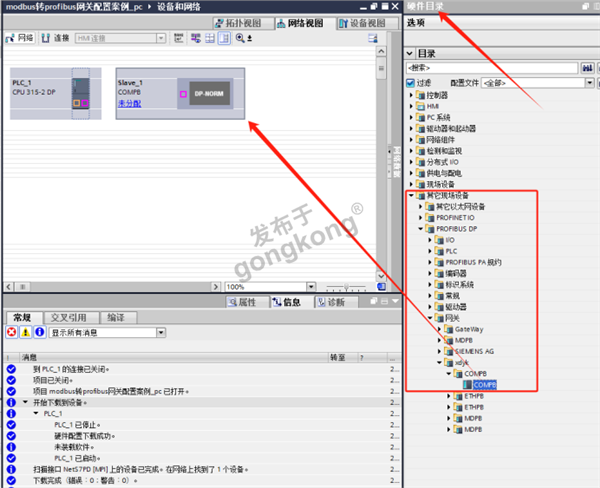

3、安装好GSD文件以后再硬件目录里“其他现场设备”找到安装好的GSD文件,双击添加到组态页面:

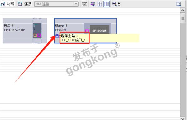

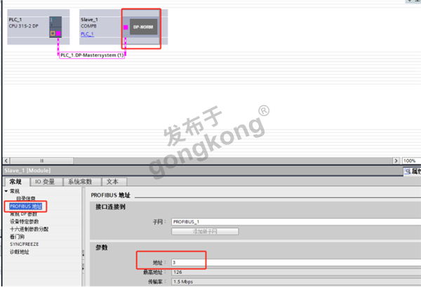

4、点击模块“未分配”选择主站PLC_1.DP接口_1进行与PLC连接:
5、点击进入模块属性“profibus地址”设置网关拨码地址:

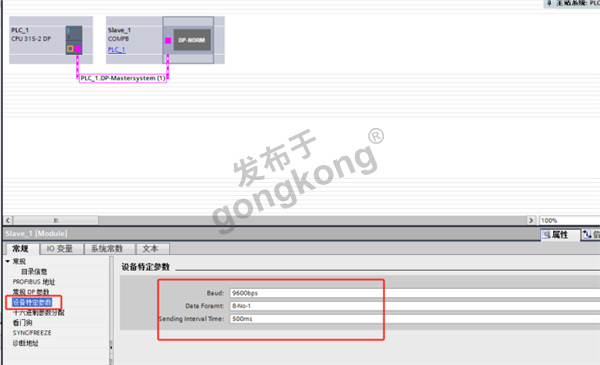

6、在“设置特定参数”里更改波特率 校验为 数据位 停止位:

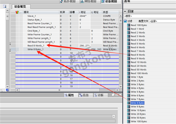

 7、双击模块进入设备视图,打开右侧目录添加读写指令:
8、插槽4 5 6分别是485自由口转profibus网关快速配置案例1137.png报文收发使能报文发送模式 报文接收长度:

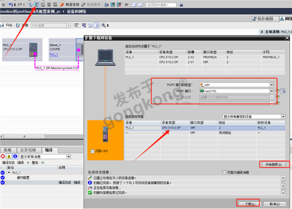

9、回到组态界面点击导航栏下载,选择接口类型 开始搜索,选中搜索到的设备点击下载:

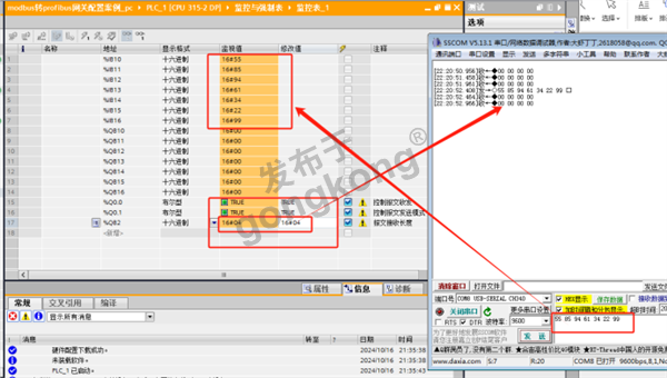

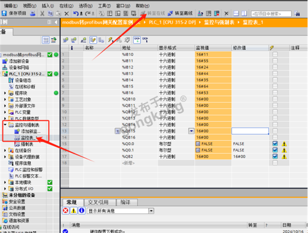

10、点击转至在线在左侧项目树找到“监控与强制表”添加新监控表输入I Q地址开始监控:
11、打开串口调试助手把控制字置1,字节长度置4我们可以看到在串口调试助手里接收的报文长度是4,在串口调试助手里发送的数据,在监控表里也实时读取到了:
