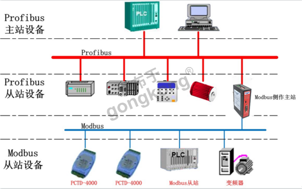

在工业自动化领域,ModbusRTUProfibusDP是两种广泛使用的通信协议。ModbusRTU以其简单、易用的特点,被广泛应用于各种工业环境中;ProfibusDP则以其高速、稳定、可靠的特点,成为现代工业网络中的重要组成部分。然而由于这两种协议在数据格式、通信方式等方面存在差异,因此,在某些应用场景下,需要将ModbusRTU转换为ProfibusDP,以满足系统的通信需求。
ModbusRTUProfibusDP是自动化领域中广泛使用的两种通信协议,它们各自具有独特的特点和发展历程。
ModbusRTU作为一种串行通信协议,其简单、易用的特点使得它在工业自动化领域得到了广泛应用。它基于主从架构,通过RS485RS232等物理接口进行数据传输,支持多种数据类型和传输速率。ModbusRTU的开放性和灵活性使其成为了许多设备制造商的首选通信协议。
ProfibusDP则是一种更为复杂和高效的现场总线协议,它基于ISO/OSI模型,采用令牌环方式进行数据传输。ProfibusDP具有高速度、高精度、实时性强等优点,适用于对通信要求较高的场合。此外,ProfibusDP还支持多种拓扑结构,如星型、树型和环形等,可以满足各种复杂的网络需求。
在工业自动化领域,ModbusRTUProfibusDP各自发挥着重要作用。由于其简单易用的特点,ModbusRTU广泛应用于各种小型控制系统和设备之间的通信。例如,在一个生产线上,各个传感器和执行器可以通过ModbusRTUPLC(可编程逻辑控制器)进行通信,实现数据的采集和控制指令的下达。
相比之下,ProfibusDP则更适用于大型分布式控制系统。它可以实现多个节点之间的高速、实时通信,满足复杂控制系统的需求。例如,在一个大型工厂中,各个车间的设备可以通过ProfibusDP与中央控制器进行通信,实现整个生产过程的协调和管理。

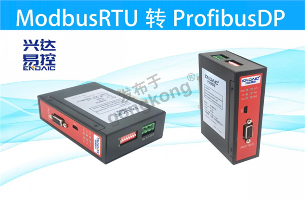

在实现ModbusRTUProfibusDP协议转换的过程中,技术路径和步骤需要细致规划与执行。首先,硬件选择是关键。这通常涉及到使用支持两种通信协议的网关设备,这类设备能够接收并解析ModbusRTU信号,并将其转换为ProfibusDP格式的数据包发送到总线上。

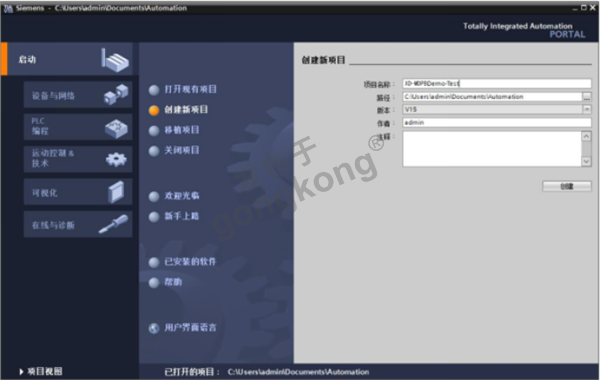

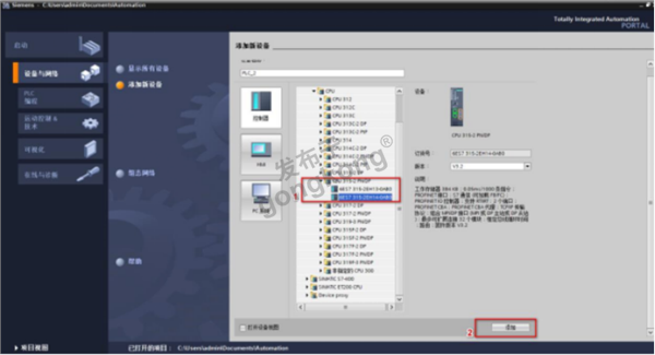

1、打开博图创建新项目:
 2、添加新设备,选择CPU型号点击确认:

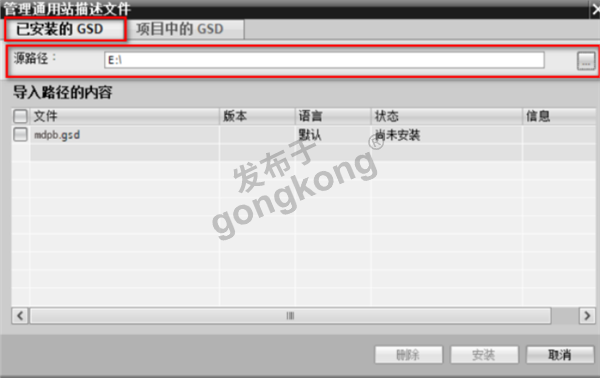

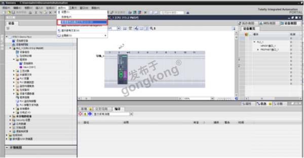

 3、进入项目后点击“选项”找到并打开管理通用站描述文件:
4、选择GSD文件所在路径,勾选GSD文件点击安装:

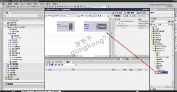

 5、找到安装好的GSD文件拖拽到网络视图:

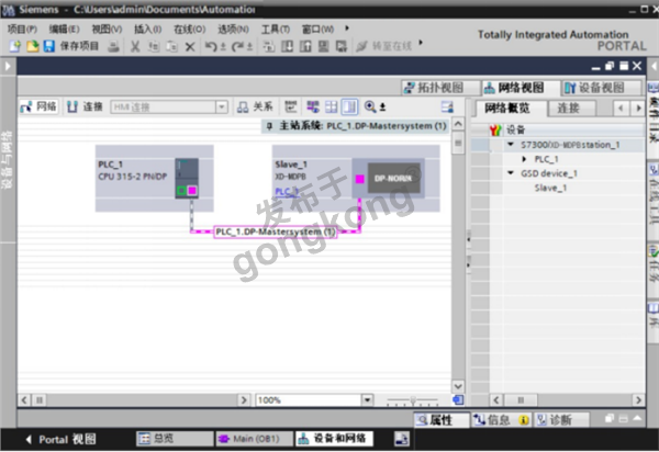

6、在“网络视图”以显示要连接的设备。选择CPU315-2PN/DPPROFBUS接口(图中为紫色接口),然后将连接拖到XD-MDPB模块上的PROFIBUS接口上(图中为紫色接口),释放鼠标按钮以创建网络连接,如下图所示:

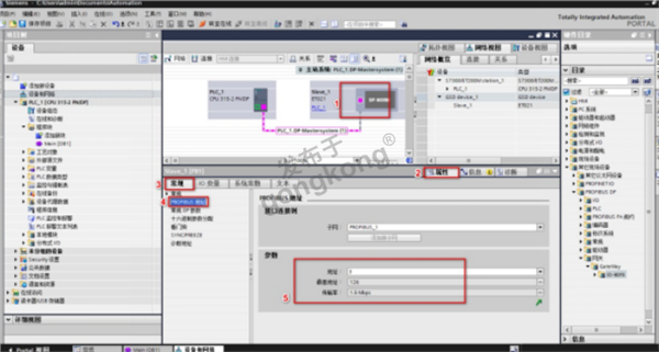

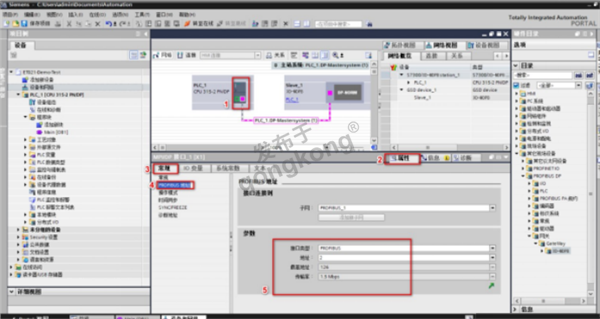

 7、选中 CPU315-2PN/DP 的 PROFIBUS DP 接口,然后点击属性,再常规选项卡选中 DP 接口,可以配置 PROFIBUS DP 网络属性,如下图所示:

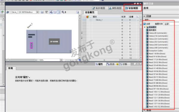

8、在网络视图中,双击XD-MDPB模块,进入设备视图。如下图所示,在设备视图中,可以看到各个待添加的 module
 9、通过拖拽的方式,可以将不同的 module 添加到模块的不同槽位中:
 10、组态设备的 PROFIBUS 地址和 PROFIBUS DP 总线速率:
