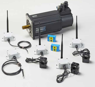

在智能制造领域,伺服电机应用广泛,但复杂工况易引发故障。为保障其安全运行,开发了基于 LabVIEW 的伺服电机故障监测系统。该系统融合多维度传感技术、LabVIEW 强大的数据分析能力以及网络数据共享功能,实现对伺服电机的实时监测与故障预警,有效提升电机运行的安全性和智能化水平,为工业生产提供可靠保障。
硬件选择
  1. 监测核心:下位机选用 STM32f103c8t6 单片机,其性能稳定、资源丰富,能高效处理各类传感器数据,并通过串口 Modbus 协议向上位机传输数据。
  2. 振动传感:采用 ADXL345 低功耗三轴加速度计,具备高分辨率检测能力,可测量 ±16g 的加速度,对倾斜导致的静态重力加速度及运动、冲击加速度测量精度高,且有 SPI 和 I2C 两种接口可选,方便与单片机连接。
  3. 噪声传感:选用 AWA14420 系列传声器,该传声器频率范围宽(10 - 20kHz),能完全覆盖电机噪声信号频率范围(50 - 5000Hz)。为解决传声器输出信号弱、易受干扰的问题,设计了二重滤波放大电路和精密整流电路,提高信噪比并将交变信号转换为便于处理的直流信号。
  4. 转速检测:使用常见的霍尔传感器,通过检测电机工作时的磁场变化来获取转速信息,具有结构简单、可靠性高的优点。
