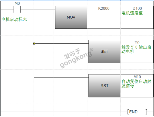

第一步:[Web前端调用Java API接口]发送POST请求到[Spring Boot API],
第二步:[Spring Boot API]通过MC协议通信连接三菱FX5U PLC,
第三步:然后通过FX5U PLC的梯形图逻辑M0接通,从而启动电机。
关键地址说明:
M10: 启动触发信号(Java API写入该位)
D100: 存储转速值(前端传入参数)
Y0: 实际控制电机启停的输出点
编译程序并下载到PLC,确保PLC处于RUN模式

第二步: PLC服务层封装
@Service
public class MitsubishiPlcService {
    private MelsecMcNet plcClient;
    @PostConstruct
    public void init() {
        // 连接FX5U PLC(IP/端口需与GX Works3设置一致)
        plcClient = new MelsecMcNet("192.168.0.10", 5000);
        plcClient.setConnectTimeout(3000);
    // 电机控制方法
    public void startMotor(int speed) throws PlcException {
        try {
            // 写入速度值到D100寄存器(16位有符号整数)
            OperateResult writeSpeed = plcClient.Write("D100", speed);
            if (!writeSpeed.IsSuccess) throw new PlcException("速度写入失败");
            // 触发M10启动位(置1后PLC程序自动复位)
            OperateResult writeTrigger = plcClient.Write("M10", true);
            if (!writeTrigger.IsSuccess) throw new PlcException("启动信号发送失败");

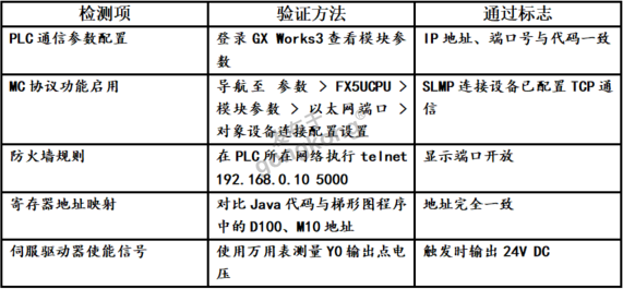

关键步骤与通信失败检查
[前端报错] --> 查看后端日志 -->|连接超时| C[检查PLC网络连通性] -->|写入失败| D[确认寄存器地址权限] -->|ping测试| [PLC网口指示灯状态] --> [GX Works3在线监视寄存器值]
