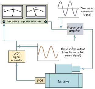

在现代工业领域,比例压力控制阀等阀件的性能对于诸多系统的稳定运行起着关键作用。为满足阀件出厂前严格的动静态性能测试需求,设计了一套基于 LabVIEW 编程和 PLC 控制的自动测试系统。此系统能高效、精准地完成阀件的多项性能测试,为产品质量把控提供坚实保障。
硬件选型
  • 硬件型号
    • 数据采集选用 NI PCI - 6259 数据采集卡,配合研华工控机作为上位机。
    • 压力传感器采用 Keller PAA - 33X 系列,轨压传感器用于监测共轨管压力。
    • 下位机控制采用西门子 S7 - 200Smart PLC。
    • 液压系统中,采用两台伺服电机搭配 Stanadyne 共轨输油泵提供高压油,冷却循环回路配备相应的冷却泵和散热器,集油回路有集油箱和回油泵。

    • 实时采集阀件的压力、流量、温度等参数,通过 LabVIEW 的图形化界面直观显示。
    • 自动控制测试流程,依次完成阀件的耐久测试、流量滞环测试和压力 - 流量测试。
    • 对采集到的数据进行分析处理,计算各项性能指标,如流量滞环值等。
