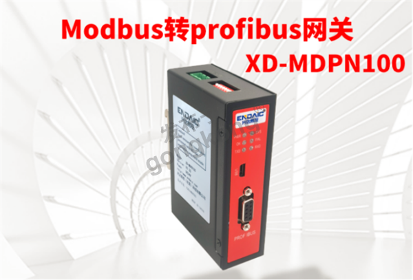

安科瑞ARD3T电机保护器是一款具有过载、断相、不平衡、欠载、接地/漏电、堵转等多重保护功能的设备,广泛应用于煤矿等行业的电机保护。为了将这些电机保护器的数据传输到Profibus总线上,我们需要借助ModbusProfibus网关。在本案例中,我们选择了兴达易控的XD-MDPN100网关作为转换工具。

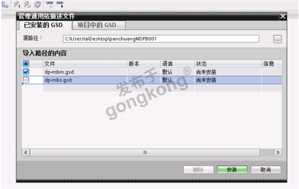

1安装GSD文件:打开西门子博图软件,导入XD-MDPN100网关的GSD文件。这一步骤是为了确保博图软件能够识别并正确配置网关设备。

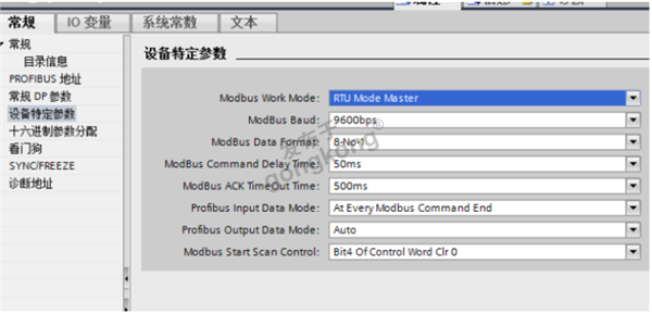

2加载配置信息:在博图软件中加载XD-MDPN100网关的配置信息,包括设备地址、波特率等参数。这些参数需要根据实际的网络环境进行设置。

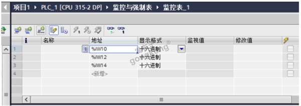

4测试通信:完成上述步骤后,进行通信测试。可以通过博图软件发送指令给ARD3T电机保护器,观察其响应情况。如果一切正常,则表示ModbusProfibus网关已经成功工作。
