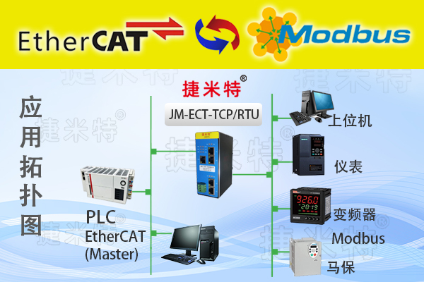

· EtherCAT网络:倍福PLC作为主站,通过EtherCAT总线与捷米特JM-ECT-RTU网关相连,同时还将连接其他支持EtherCAT协议的设备,如智能传感器、伺服驱动器等,构成一个高速、实时的工业以太网网络。
· MODBUS网络:捷米特EtherCAT转MODBUS RTU模块通过RS485接口与施耐德马达保护器相连,组成MODBUSRTU总线网络,实现对马达保护器数据的采集与控制指令的下发。

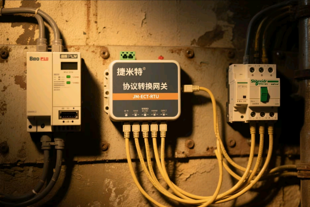

具体连接方式为:倍福PLC的EtherCAT接口通过网线与MODBUS RTU转EtherCAT智能网关的EtherCAT接口相连;JM-ECT-RTU网关的RS485接口通过双绞线与施耐德马达保护器的RS485接口相连,同时确保电源连接正确且稳定,所有设备的接地良好,以减少电磁干扰等因素对通信的影响。
