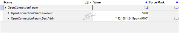

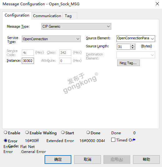

如上图所示,创建Socket是成功的,但OPEN报错

OPEN报错的原因是防火墙阻挡,关掉防火墙后正常。
