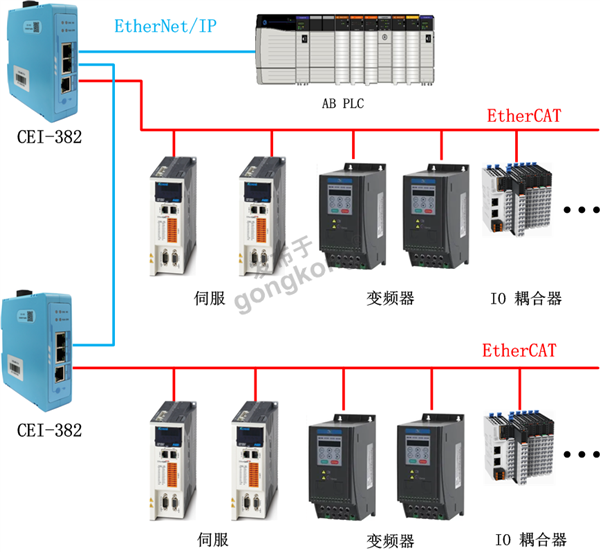

上海泗博CEI-382网关:用于实现EtherCAT网络与EtherNet/IP网络之间高速、安全数据交换,即实现EtherCAT从站设备与EtherNet/IP主站设备之间通信

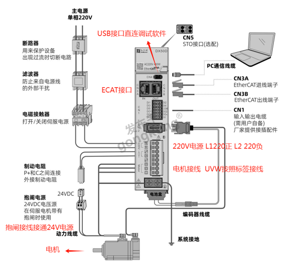

三、伺服硬件接线示意图:

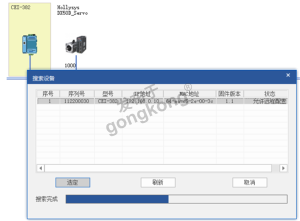

1.使用CEI-382连接和利时伺服,将网关ECAT口与伺服的ECAT接口的IN口连接。EtherNet/IP口与AB PLC处在一个局域网下;

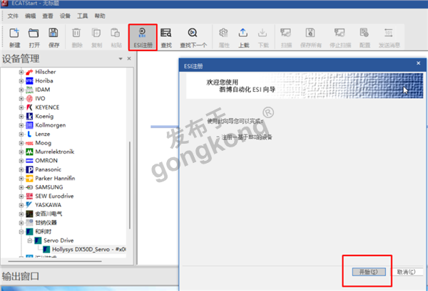

2. 通过配置软件ECATStart软件对CEI-382进行配置

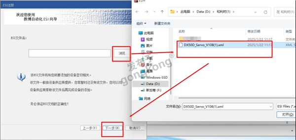

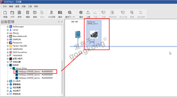

1)和利时伺服ESI文件导入

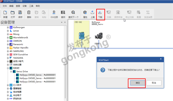

导入成功后将伺服图标拖入总线中即可以进行配置

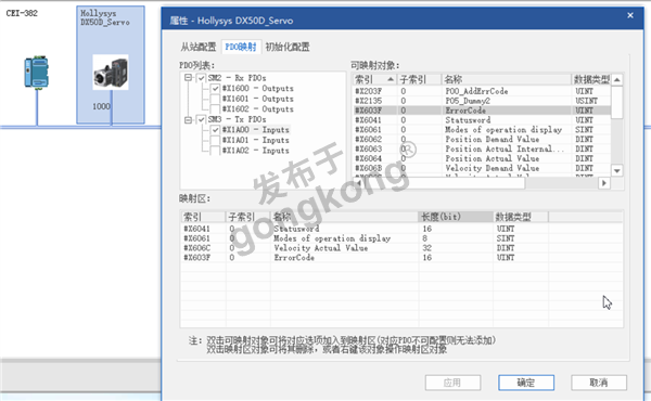

1)通过ECATStart映射参数实现对伺服pv 控制

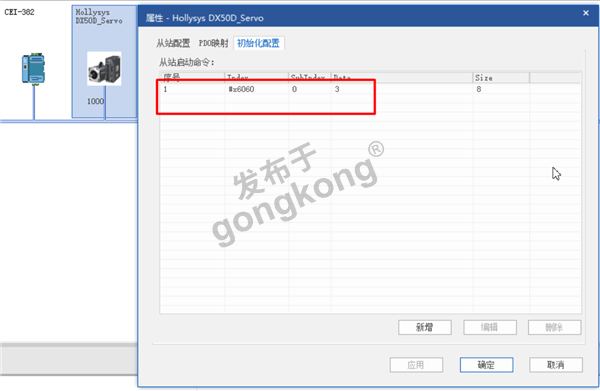

概述:pv 控制模式下,电机依照目标速度、目标加减速度加速至指定速度。
控制流程:
设置 Mode of operation(6060h) pv 模式
设置 Profile acceleration(6083h) Profile deceleration(6084h) --可选
设置 Target velocity(60FFh),伺服使能 ON 状态,设置目标速度后会立即执行

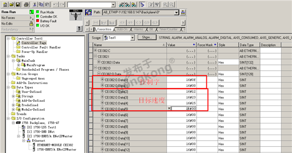

伺服PDO映射中选择Control word 6040HTarget velocity 60FFH

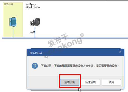

按照上述配置完成后即可对网关进行下载

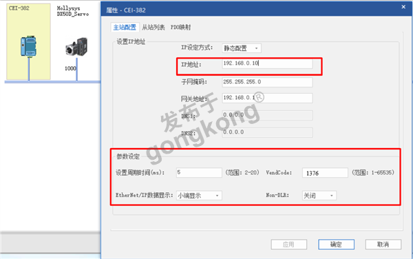

对网关EtherNet/IP端的IP地址、设置周期时间、VendcodeEtherNet/IP端数据显示等参数进行设置
网关下载完成后会自动重启。
AB PLC组态软件RSlogix5000中赋值实现电机按照指定速度转动

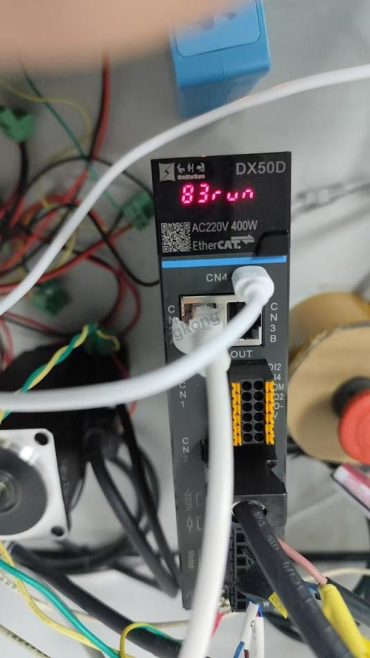

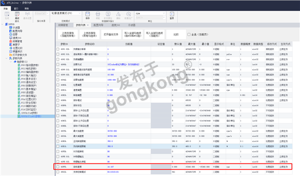

在和利时伺服的调试软件中可以看到AB PLC写过来的当前值以及当前伺服LED屏显示83run的状态即正常。

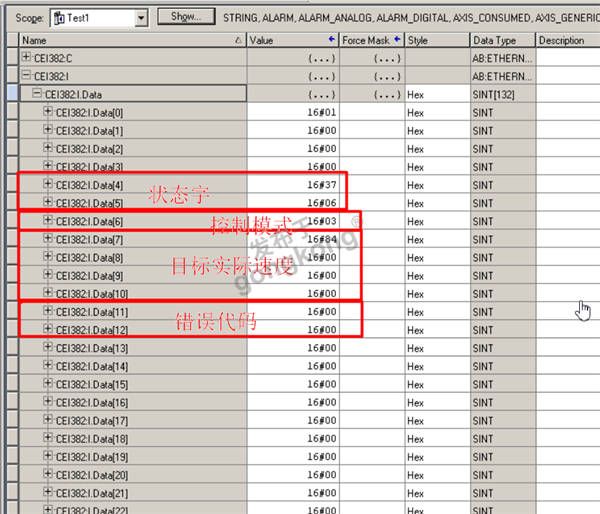

1)AB PLC RSlogix5000中读取伺服反馈值
