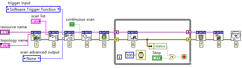

本文所涉及的 LabVIEW 程序,主要用于实现对特定设备或通道的连续扫描功能。通过软件触发的方式,在设定的扫描列表中循环扫描,可高效获取相关数据。该 VI 在工业自动化检测、科研实验数据采集等领域有重要应用价值。
VI 各功能详细说明
输入参数设置部分
  • trigger input(触发输入):这里选择了 “Software Trigger Function(软件触发功能)” ,意味着该 VI 通过软件指令来启动扫描操作,而非外部硬件触发。这种方式使得触发控制更加灵活,可在程序内部根据不同逻辑来触发扫描。
  • resource name(资源名称) 和 topology name(拓扑名称):用于指定要操作的硬件设备资源以及设备的拓扑结构。比如在使用数据采集卡等设备时,需明确其资源标识和拓扑连接关系,确保程序能准确找到并控制目标设备。
  • scan list(扫描列表):定义了需要扫描的通道或设备列表。程序会按照此列表中的顺序对相应对象进行扫描操作。
程序执行流程部分
  1. 步骤 1 - 打开会话并设置拓扑(Open session to switch module and set topology):通过 NI - Switch 模块(图中 1 号模块),建立与目标设备的通信会话,并根据指定的拓扑名称配置设备连接关系,为后续扫描操作做准备。
  2. 步骤 2 - 指定扫描列表(Specify scan list):将预先定义好的 scan list 传递给程序,明确扫描对象范围。
  3. 步骤 3 - 选择软件触发(Select software trigger):选定软件触发方式,即通过程序内部逻辑来触发扫描动作。
  4. 步骤 4 - 连续循环扫描列表(Loop through scan list continuously):程序进入一个循环结构,持续对扫描列表中的对象进行扫描。
  5. 步骤 5 - 启动扫描(Initiate scanning):在循环内部,通过相关模块(如 4 号模块)启动对当前扫描列表项的扫描操作。
  6. 步骤 6 - 软件触发发送(Send software trigger to switch module in a loop):在循环中不断发送软件触发信号给切换模块(如 6 号模块),确保扫描操作按预期持续进行。
  7. 步骤 7 - 终止扫描(Abort scanning):当满足特定条件(如接收到停止按钮信号)时,程序执行终止扫描操作,跳出循环。
  8. 步骤 8 - 关闭会话(Close session to switch module):扫描结束后,关闭与设备的会话连接,释放相关资源。
  9. 步骤 9 - 错误显示(Display errors (if any)):若在整个程序执行过程中出现错误,通过 9 号模块将错误信息显示出来,方便调试和排查问题。
