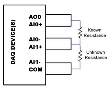

在硬件测量领域,使用多功能数据采集(DAQ)设备进行电阻测量是一项重要的技术手段。本文将详细介绍如何利用多功能 DAQ 设备间接测量电阻的方法,包括适用的设备型号、具体的接线步骤、计算方式,同时探讨该方法的应用场合、适用范围及特点。

  • 硬件设备:可使用 CompactDAQ 机箱搭配 C 系列电压输入模块,如 NI-9219、NI-9218 等。不同模块在测量精度、范围等方面可能存在差异,在实际应用中需根据具体需求选择合适的模块。
  • 接线方法
    • 将已知电阻的一端连接到模拟输出端或固定电压源(如稳定的电源供应),同时连接到差分模拟输入的正极。
    • 把未知电阻与已知电阻串联。
    • 将串联后的连接点,与第一个差分模拟输入的负极以及第二个差分模拟输入的正极相连。
    • 未知电阻的另一端,连接到第二个模拟输入的负极以及模拟输出(AO)的公共参考端(在图中标记为 COM)。
  • 计算步骤
    • 测量第一个模拟输入的电压值(即已知电阻上的电压降)。
    • 测量第二个模拟输入的电压值(即未知电阻上的电压降)。
    • 根据公式 “电流(安培) = 第一个输入的电压(伏特) / 已知电阻(欧姆)” 计算电流。
    • 利用公式 “未知电阻(欧姆) = 第二个输入的电压(伏特) / 电流(安培)” 得出未知电阻的阻值。
这种间接测量电阻的方法具有广泛的适用范围,只要每个模拟输入(AI)上的电压降在模块的规格范围内,就可以测量多个范围的电阻值。它的优点是灵活性高,适用于多种不同阻值的电阻测量场景,且多数多功能 DAQ 设备都可采用此方法。然而,也存在一些局限性,例如测量精度可能受到测量环境、设备本身精度等因素的影响。
值得注意的是,除了间接测量方法外,像 NI-9218 或 NI-9219 这类模块还具备直接测量电阻的功能,可进行 2 线或 4 线测量。这种直接测量方式操作相对简便,测量精度较高,但测量范围会受到一定限制。
在使用多功能 I/O 设备时,务必确保模拟输出能够根据所使用设备的电流驱动规格,提供电阻所需的足够电流。若无法满足,可采用外部电源或更换不同的模拟输出设备作为解决办法。
