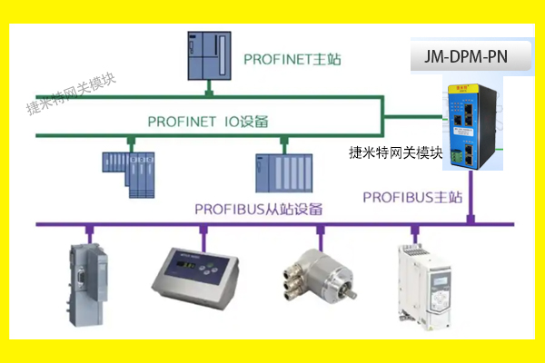

· 某化工企业的生产车间中,有许多用于监测化工原料流量、压力、温度等参数的ProfibusDP传感器。企业为了提升生产过程的安全性和可控性,决定对控制系统进行升级,采用西门子的ProfinetPLC作为核心控制器。但由于原有传感器采用ProfibusDP协议,无法直接与新的PLC通讯,需要解决协议ProfinetprofibusDP转换问题,需要用到网关模块
Profinet转Profibus DP赋能化工生产过程监控系统的协议转换(图1)
参数设置:
· 协议支持:支持ProfibusDPProfinet协议,可实现ProfibusDP网络和Profinet网络之间的数据交换,支持标准的ProfinetI/O协议。
· 接口类型:Profibus侧为DP主站接口,可连接ProfibusDP从站设备;Profinet侧为从站接口,用于连接Profinet主站设备。
· 从站数量:ProfibusDP网络组态由配置软件完成,最多支持125个从站。
· 数据传输:Profinet支持最多16个槽位,最大输入字节数为1440字节,最大输出字节数为1440字节,可在两个网络之间快速传输循环I/O数据。
· 供电电源:24VDC(±5%),最大功率3.5W。
· 安装方式:DIN-35mm导轨安装。
· 防护等级:IP20。
· 工作环境:温度为-45~85℃,湿度≤95%。
Profinet转Profibus DP赋能化工生产过程监控系统的协议转换(图2)
· 解决方案:选用捷米特JM-DPM-PN网关模块来解决通讯难题。将网关的ProfibusDP端与ProfibusDP传感器连接,Profinet端与西门子ProfinetPLC连接。在配置过程中,先在PLC编程软件中导入网关的GSDML文件,完成硬件组态。接着,使用配置软件对网关进行设置,添加ProfibusDP传感器设备,并配置数据映射,使传感器的数据能够准确地传输到PLC中。同时,根据化工生产的工艺要求,在PLC中编写相应的程序,对传感器数据进行分析和处理,实现对生产过程的报警功能。
