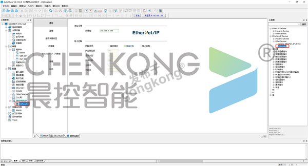

1、添加EDS设备文件
右侧工具箱中右键EtherNet/IP Devices,导入设备XML
选择设备EDS文件,确定导入
重启软件完成导入
2、添加设备
双击添加新加入的设备文件
点击进去添加设备,填写设备IP
3、设置映射
打开设备数据集
输入输出数据集各设置8个160位长度的BYTE映射
(分别对应8个通道的输入输出映射)
4、完成连接
将连接配置下载进plc
完成连接
