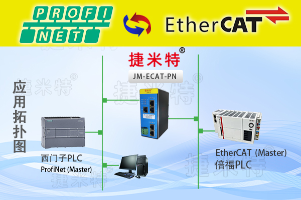

2. 网络拓扑设计
EtherCAT子网AM500通过EtherCAT总线连接24台伺服驱动器,控制底盘拧紧枪、车门装配机械臂等设备。
ProfiNet子网S7-1215C通过工业交换机连接JM-ECAT-PN网关及输送线IO模块,采用星型拓扑。
协议转换层JM-ECAT-PN作为EtherCAT从站接入AM500,同时作为ProfiNet从站接入S7-1215C,实现双向数据映射。
