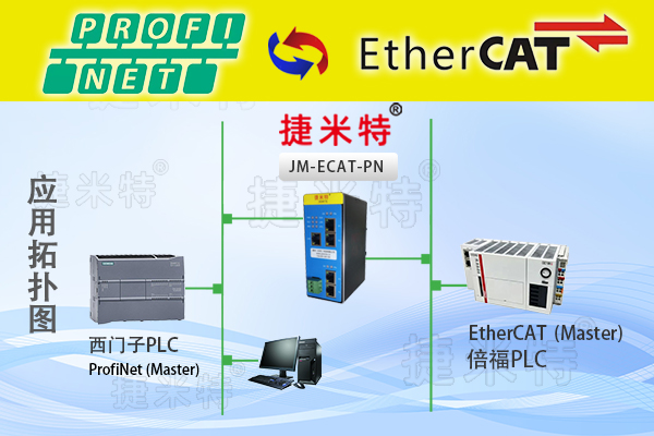

三、设备连接与配置
1. 物理连接
贝加莱控制器通过超五类屏蔽线直连JM-ECAT-PN的EtherCAT端口,采用星型拓扑确保信号完整性。
西门子PLC通过工业交换机(赫斯曼RS20-08)连接网关的ProfiNet端口,配置VLAN隔离控制网络与办公网络。
