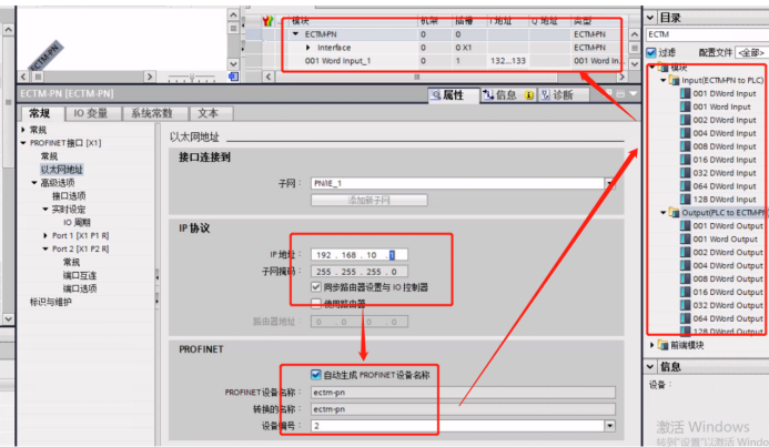

4、修改网关的IP和设备名称并添加需要读取的输入输出字节数长度。
EtherCAT转ProfiNet网关实现西门子1200PLC与伺服电机连接的通讯案例(图6)
该1个word的数据输入长度为举例,请根据伺服驱动器的数据量进行添加。
5、plc端的数据已经添加完毕,现在可以把组态下载到plc,如图:
EtherCAT转ProfiNet网关实现西门子1200PLC与伺服电机连接的通讯案例(图7)
首先需要编译下,然后点击下载按键,弹窗下载预览进行装载即可。

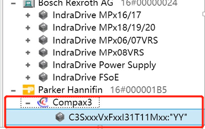

6、现在把从站伺服添加到我们的网关里面,并设置伺服的参数站号等如下图:
EtherCAT转ProfiNet网关实现西门子1200PLC与伺服电机连接的通讯案例(图8)
EtherCAT转ProfiNet网关实现西门子1200PLC与伺服电机连接的通讯案例(图9)
EtherCAT转ProfiNet网关实现西门子1200PLC与伺服电机连接的通讯案例(图10)
7、设置从站的过程参数与PDO参数分配,配置完成请重启网关即可
EtherCAT转ProfiNet网关实现西门子1200PLC与伺服电机连接的通讯案例(图11)
8.在捷米特JM-ECTM-PN网关的配置软件中,将PLC的输入输出地址与伺服驱动器的控制字、状态字进行映射,确保数据的准确传输。通过以上步骤,即可实现Profinet转EtherCAT网关链接西门子1200系列PLC与松下伺服的配置,从而实现高效的自动化控制。
