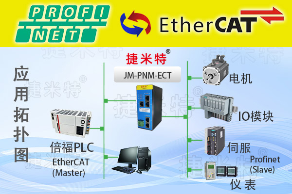

硬件连接
· 将捷米特EtherCAT转ProfiNet协议转换网关模块安装在生产线的电气控制柜内,通过24V直流电源适配器为其供电,确保电源稳定。
· 使用超五类以太网网线将网关的ProfiNet端口与ABBIRB1200机器人的ProfiNet接口相连,注意网线的水晶头制作要规范,以保证良好的通信质量。
· 采用专用的EtherCAT网线将网关的EtherCAT端口与禾川M485系列PLC的EtherCAT接口连接,构建起稳定的通信链路。在连接过程中,要注意网线的长度和布线方式,避免信号干扰。

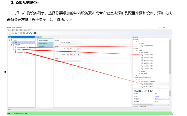

· ProfiNet侧配置:运用捷米特提供的专业配置软件,设置网关ProfiNet端口的IP地址、子网掩码、网关地址等网络参数,使其与ABB机器人所在的ProfiNet网络环境相匹配。添加ABBIRB1200机器人的设备描述文件,配置通信周期为10ms,超时时间为500ms,以确保稳定、高效的通信连接。
· PROFINET 从站GSDML文件复制至软件安装路径下的GSDML文件夹中,例如:C:\Program Files (x86)1PROFINET Manager\GSDML或者通过菜单栏“选项”中的“操作”选择导入GSDML实现GSDML加载;点击“导入GSDML”弹出“选择导入的文件”对话框,查找GSDML的路径文件打开即可;或者点击ProfiNet转EtherCAT协议转换网关实现禾川M485系列PLC与ABB的IRB1200系列机器人的配置案例(图4)来进行快捷添加GSDML文件导入完成之后可以选择重启软件进行更新GSDML目录文件,也可以点击快捷栏ProfiNet转EtherCAT协议转换网关实现禾川M485系列PLC与ABB的IRB1200系列机器人的配置案例(图5)来进行更新GSDML目录文件
· ProfiNet转EtherCAT协议转换网关实现禾川M485系列PLC与ABB的IRB1200系列机器人的配置案例(图6)
·  8 添加GSDML文件
·  查看PROFINET 从站GSDML已添加至设备窗口“从属设备”树状结构下,如下图所示 :
· ProfiNet转EtherCAT协议转换网关实现禾川M485系列PLC与ABB的IRB1200系列机器人的配置案例(图7)
