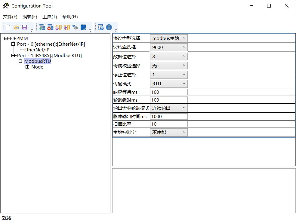

打开 GW Config 配置软件,选择 “Modbus 配置” 进入设置界面。
双击软件右侧设备列表中的 “Modbus Master”,添加虚拟主站;再双击 “Modbus Slave”,添加温湿度传感器从站到Modbus总线。
可配置参数为:Modbus通讯波特率、数据位、奇偶校验方式、停止位、通讯传输模式、响应等待时间、轮询延时时间、输出命令轮询模式、脉冲输出时间、扫描比率,配置界面如下:
EtherNet/IP转Modbus RTU 助力罗克韦尔PLC融合温湿度传感(图3)
Ø Modbus通讯波特率:1200bit/s, 2400bit/s, 4800bit/s, 9600bit/s, 19200bit/s, 38400bit/s, 57600bit/s, 115200bit/
Ø 数据位:7、8、9位。
Ø 奇偶校验方式:无、奇、偶。
Ø 停止位:1位、2位。
Ø 通讯传输模式:RTU。
Ø 响应等待时间:当Modbus主站发送命令后,等待从站响应的时间,范围:100ms~50000ms。
Ø 轮询延时时间:当Modbus主站发送命令后,收到正确响应或响应超时后,发送下一条Modbus命令之前的延迟时间,范围:0~2500ms。
Ø 输出命令轮询模式:Modbus写命令,有四种输出模式:连续输出、禁止输出、逢变输出和脉冲输出。
连续输出:与Modbus读命令输出方式相同,根据扫描比率进行扫描输出;
禁止输出:禁止输出Modbus写命令;
逢变输出:输出数据有变化时,输出写命令,并在接收到正确响应数据后停止输出;
脉冲输出:按照脉冲周期,输出写命令。
Ø 脉冲输出时间:脉冲输出方式的脉冲时间。
Ø 扫描比率:
双击主窗口中的 “Modbus Master” 图标,设置 Modbus 总线参数,如波特率(根据传感器要求设为9600bps)、字符格式(8位无校验+1停止位) 。

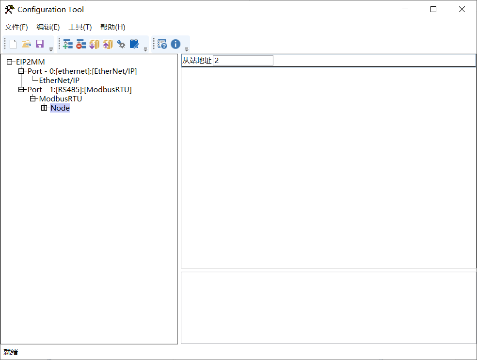

在设备窗口界面,单击节点,配置窗口界面显示从站地址,如下图:

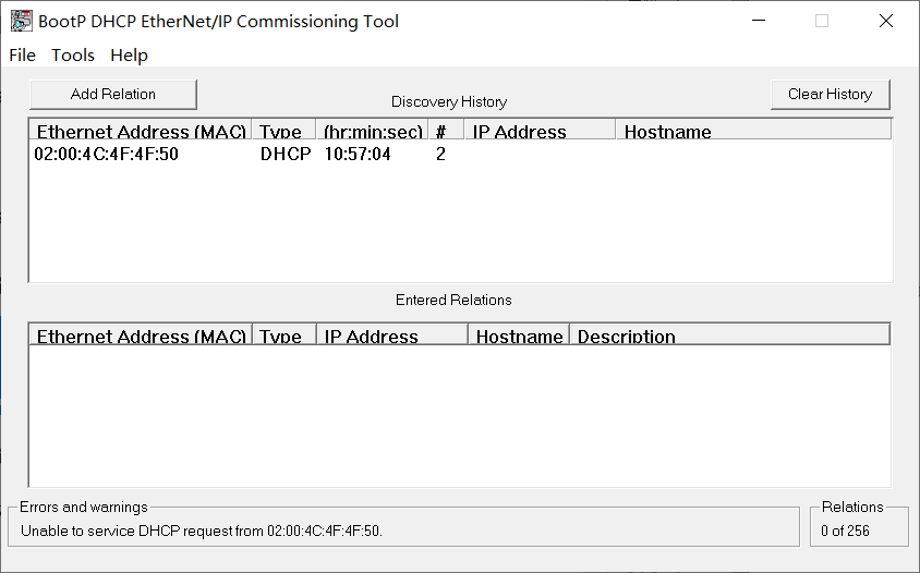

· 确认计算机与PLC已经建立网络连接,PLC上电后,打开 BOOTP DHCP TOOL软件,
· 如果第一次打开,在“Tools”(工具)下选择“Networks Setting”(网络设置),输入子网掩码;
· EtherNet/IP转Modbus RTU 助力罗克韦尔PLC融合温湿度传感(图6)
· 如果网络上存在尚未配置的IP地址的PLC模块,工具对话框将会显示该模块的MAC地址,且不断的被刷新;
· EtherNet/IP转Modbus RTU 助力罗克韦尔PLC融合温湿度传感(图7)
· 双击MAC地址设备请求,弹出“New Entry”对话框,在“IP Address”处填写IP地址,点击OK

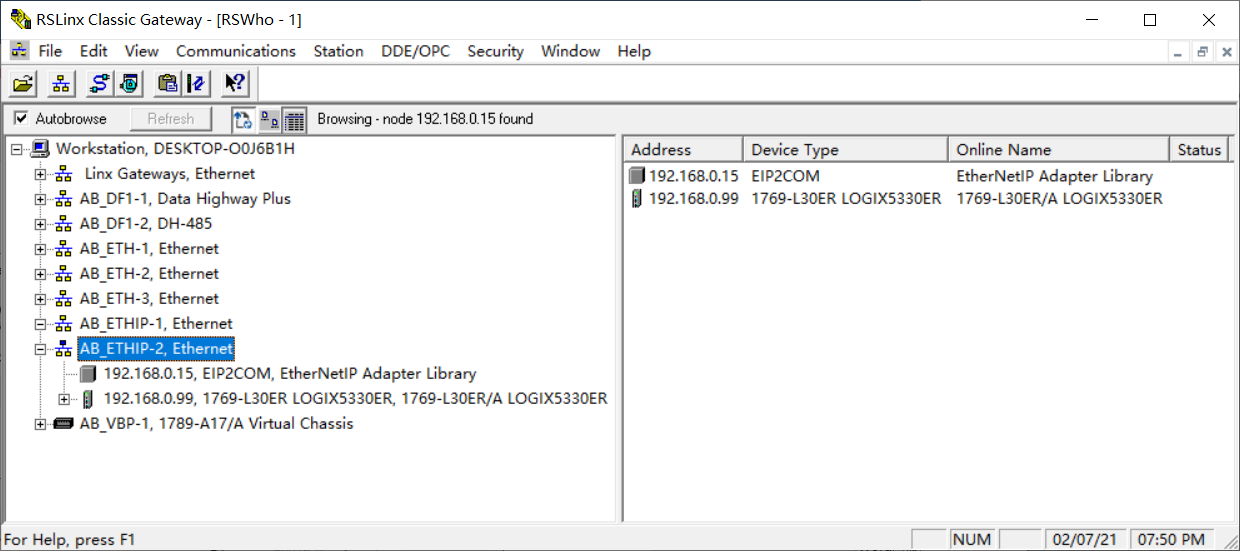

· 新的驱动程序AB ETHIP - 2 A-B Ethernet RUNNINGConfigured Drivers列表里,如下图,点击Close;
· EtherNet/IP转Modbus RTU 助力罗克韦尔PLC融合温湿度传感(图13)
· 点击Communication下拉菜单的RSWho或者点击RSWho图标EtherNet/IP转Modbus RTU 助力罗克韦尔PLC融合温湿度传感(图14),弹出RSWho对话框,显示控制网络的树状浏览画面,双击AB_ETHIP-2,Ethetnet验证刚才配置的AB_ETHIP驱动能否与Logix控制器或者网关设备进行通讯;(如果有设备的通讯状态出错,例如一个被认可的设备被拔掉,设备显示带红色X,表明RSWho原先认可,但现在无法找到);
· EtherNet/IP转Modbus RTU 助力罗克韦尔PLC融合温湿度传感(图15)
