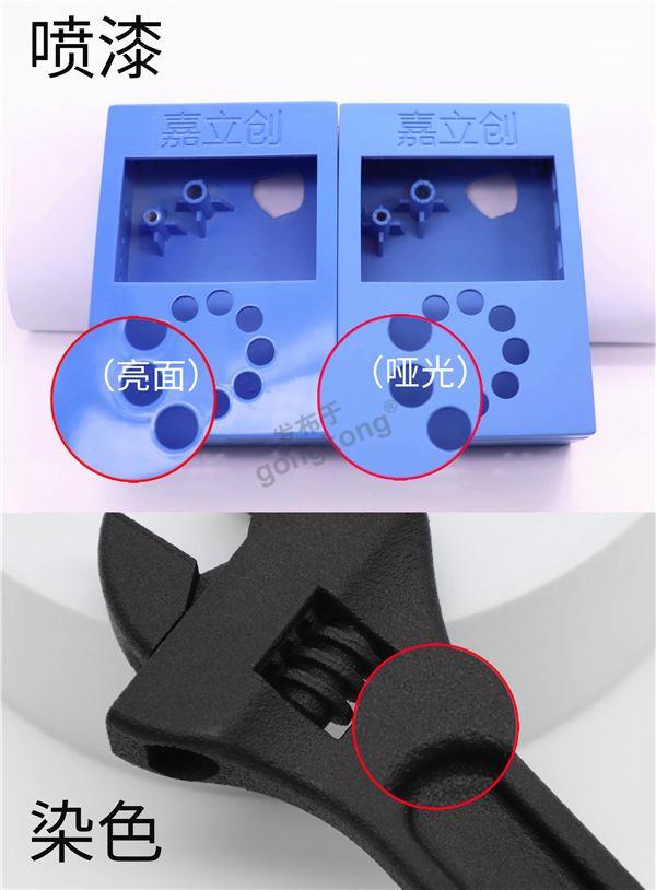

了解的人知道,3D打印后处理中有2种常见的上色工艺,一喷漆染色。有人可能就会问了,那既然都是给打印模型上色,它们到底有什么区别呢?
今天,JLC3D小编就从工艺和效果两方面来讲讲:
1、工艺区别
(1)喷漆:是利用喷枪雾化颜料或者油漆雾化成细小颗粒,再喷洒到工件表面使其着色;
(2)染色:就是将工件放进一个特定的染色框中,然后把染色框缓慢放到染色锅里,浸泡一段时间后,使染色剂渗透到工件表面,这样一来就可以完成上色了。
2、效果区别
(1)喷漆:表层光滑,有哑光或高光效果,但漆面会随时间加长而受损脱落,需定期维护;
(2)染色:能保持材料原生质感,因染色剂渗透到了模型内部,所以颜色稳定,不易脱落。
