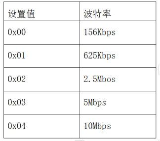

5, CCLINK 波特率列表:
借助CCLINK转profinet网关模块完成三菱PLC与西门子PLC通讯(图5)
