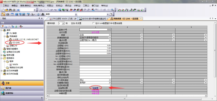

 GX Works2 软件中新建一个项目,在CC Link 的设置中,如下图所示。
 CCLinkIE转profinet网关模块应用于工控行业案例(图5)
3点击站信息设置,在弹出的对话框中,将“站类型”选择成远程设备站,“占用站数”根据实际数据量选择。点“设置结束”完成设置。

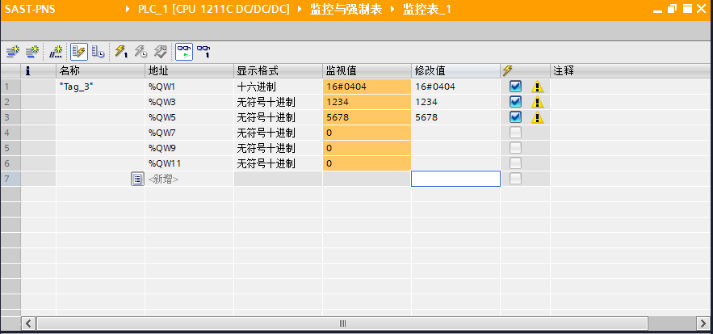

4 PN主站中,将模块的波特率和占用站数设置与PLC 设置一致,然后CCLINKIE 应该可以成功连接。如下图所示,word_1 中第一个0x04 表示波特率设置为410Mbps),第二个0x04 表示占用个站。

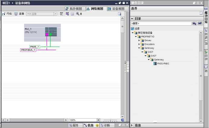

“设备和网络”中添加网关

将程序编译下载即可在 PN主站中,将模块的波特率和占用站数设置与 PLC 设置一致,然后 CCLINKIE 应该可以成功连接。如下图所示,word_1 中第一个 0x04 表示波特率设置为 410Mbps),第二个 0x04 表示占用 个站。
