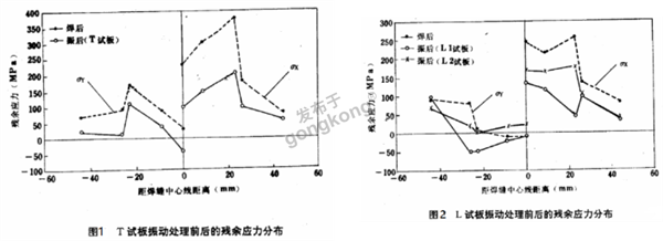

消除残余应力效果
通过上述实验可确定支撑点距试板端部530mm,激振力选档1.5,电机转速取3156rpm。此时,焊缝处的动应力为88MPa。振动30分钟后停机,然后测量残余应力,并与振前的测试结果加以比较,如图1、2所示。从图中可以看出,在高应力区残余应力明显下降;在低应力区残余应力的下降程度相对较低。在高应力区,残余应力和动应力的叠加超过了屈服应力。
因而,有足够的塑性流动来调整残余应力,使之显著下降。在低应力区,残余应力本身就较低,和动应力叠加很难超过屈服应力,只有通过应力平衡来调整残余应力,因而下降程度不那么显著。由于低应力区应力水平较低,因而也不是构件安全的主要问题。
