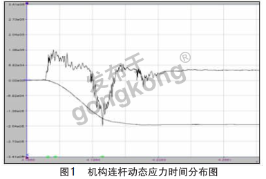

以某产品用断路器拐臂盒出现裂纹质量问题为例,首先测量其操动机构作用力;在连杆上测量1个点的应力,乘以截面积得出作用力值,测量点的作用力约87000N和计算的载荷基本一致。
根据测得应力时间分布图:断裂构件在时间行程曲线对应的起始和缓冲两个时间段受到的应力最大,采用有限元分析软件计算断裂面的应力分布情况。
利用有限元分析软件建立静载模型的计算结果为:起始阶段拐臂盒最大应力49.2MPa,缓冲阶段拐臂盒最大应力54.6MPa,基本反映应力的分布情况,由于作用力为冲击载荷,需要乘以理论冲击系统2.5。
为了验证理论计算数据的可靠性,对新拐臂盒进行了应力测试,根据结构件断裂部位及有限元分析计算结果,在应力分布集中的8个点布置了应变片进行测量,测量结果表明:构件断裂面个别应力集中点的测量值接近允许材料强度;同时通过与计算值的比较,对理论冲击系统进行了适当修正。设计人员根据测试数据重新设计,修改了部分结构,加大了相关部位的尺寸厚度和圆弧过渡处半径,以避免应力集中。经过重新设计后,重新测量结果表明,改进结构后的拐臂盒应力值减小30%,安全系数由1.26提高到1.76,增大了安全裕度。特别是开裂位置应力明显减小,应力分布均匀,与有限元分析计算结果相近,为科学决策提供了技术依据。
