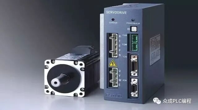

三、伺服电机和伺服驱动器的协同工作原理
伺服电机和伺服驱动器是一个紧密配合、协同工作的系统。它们通过编码器反馈的信号实现闭环控制,从而为电机的高精度运行提供了坚实的保障。图片
在实际工作过程中,控制器会向伺服驱动器发送精确的指令信号,伺服驱动器则根据这些指令信号严格控制伺服电机的运行。与此同时,编码器会实时反馈电机的位置、速度和转矩等关键信息给伺服驱动器。伺服驱动器将反馈信息与指令信号进行细致比较,不断地调整输出给电机的电压和电流信号,使得电机的运行状态始终与指令要求保持高度一致。这种闭环控制的方式能够有效地消除各种干扰因素的影响,确保电机的控制精度和稳定性。
