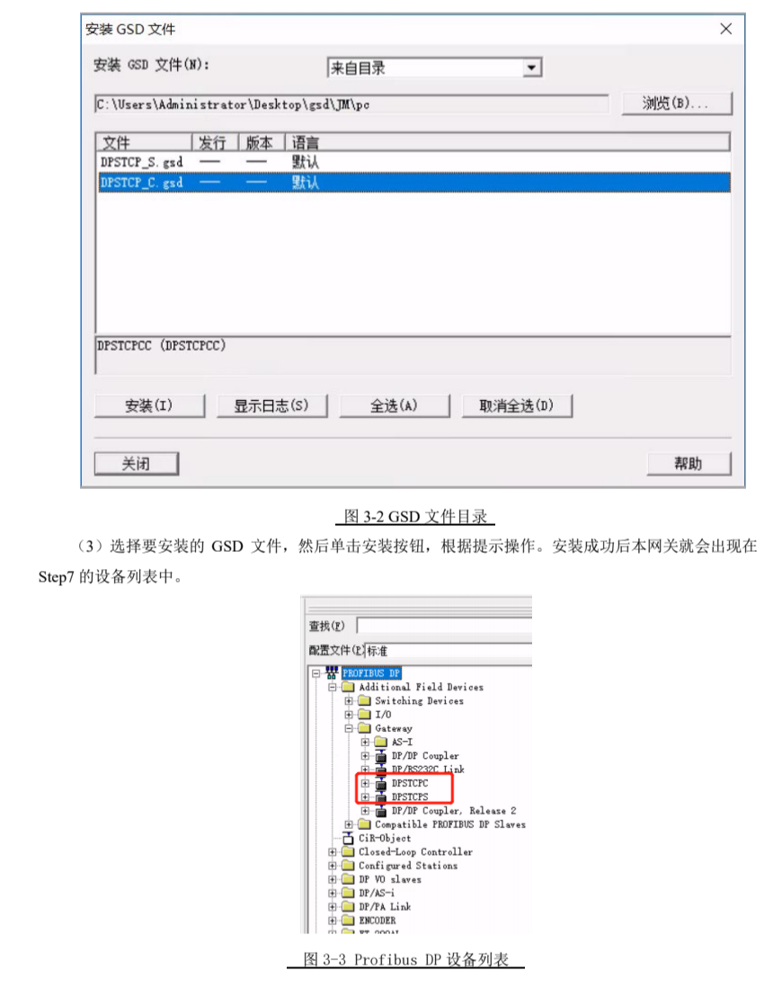

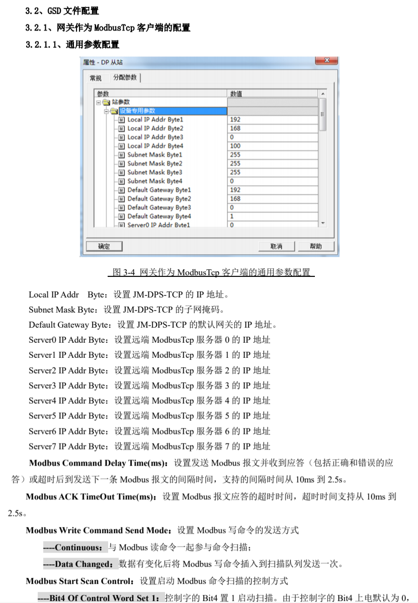

Profibus转 ModbusTCP实现西门子1500与上位机通讯(图3)
