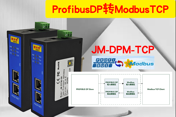

Profibus dp和ModbusTCP均为工业通信协议。ModbusTCP为串行通讯协议,已成为工业领域通讯协议的业界标准。Modbus是现在国内工业领域应用最多的协议,不只PLC设备,各种终端设备,比如水控机、水表、电表、工业秤、各种采集设备。而Profibus为自动化技术的现场总线标准,广泛适用于制造业自动化、流程工业自动化和楼宇、交通电力等其他领域自动化。
Profibus dp和ModbusTCP两个协议可实现协议互转,优化操作管理,提高工作效率。下文主要介绍如何利用捷米特网关(JM-DPM-TCP)实现Profibus dp和ModbusTCP双向互转。
ModbusTCP与Profibus DP双向互转说明(图1)

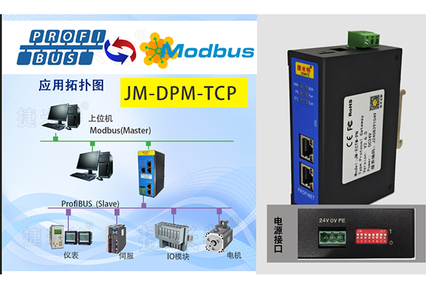

应用场景:
一. 工厂自动化
在生产制造工厂中,生产线上的各类设备通常采用Profibus进行通讯(如:西门子,和利时等)。工厂的其它能源管理系统可能采用ModbusTCP协议。通过使用Profibus转ModbusTCP协议网关,可实现两者之间的数据共享,从而优化了在生产过程中的能源管理,提高生产效率。

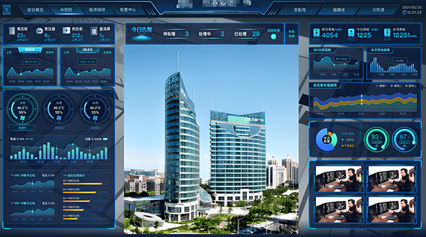

二. 智能化建筑
智能建筑为商业楼宇、机场、轨道交通、酒店、医院和数据中心等自动化系统中,不同的设备、仪器通常有不同协议,可以将建筑中的暖通空调(HVAC)系统、电力监控系统等不同协议的设备连接起来,实现统一管理和控制,提高建筑管理的智能化水平。通过西门子的1200PLC(或其它型号)上的以太网通信端口和捷米特协议网关连接,在PLC和任何工业网络之间创建了通信。实现ModbusTCP设备在PLC和其智能电表之间进行数据传输。
